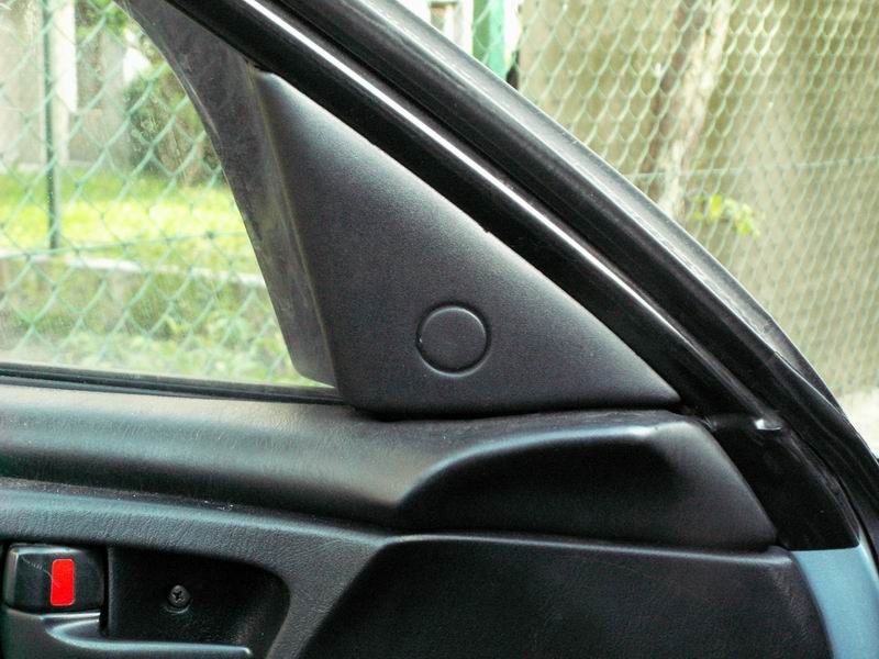

Auuu... to już gorzej. Ja swoje posadziłem dokładnie na miejscach, gdzie u Ciebie pewnie jest gałka od lusterka czyli na tym kółku na zdjęciu:
Trójkącik lusterka

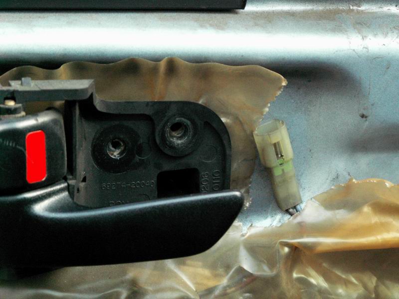

A takie złącze w oryginale jest na drzwiach:
Złącze
Może uda Ci się zmieścić nad gałką od lusterka ? Ja mam Hertz DT-16 i o ile się nie mylę, ten model chyba wejdzie nad gałkę (oczywiście w obudowie zewnętrznej).
Jeśli nie, to pozostaje Ci rozważyć montaż na osłonach słupków przednich również w obudowie zewnętrznej. To raptem 3 dziury w plastiku i dwie śrubki od wewnątrz.
