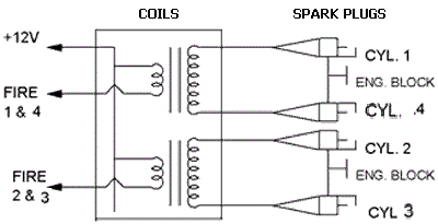

Jasne, rozumiem Twoją sugestię, jednak nie mogę znaleźć żadnego schematu podłączenia tej cewki. Z jednej strony wychodzą kable WN a z drugiej wchodzi taka szara wtyczka chyba z 5 pinami.
Masz jakiś schemat z którego mógłbym wywnioskować gdzie mam podpiąć woltomierz?
Szoko, znalazłem schemat tego ustrojstwa. Tak jak piszesz są dwa obwody 1-4 oraz 2-3. Problem w tym, że u mnie słabsza iskra jest na 3 i 4 cylindrze a na 1 i 2 jest jak dzwon, więc wyklucza to chyba teorię o padniętej jednej cewce?
W takim razie potwierdza to padniętą cewka.
Nie rozumiem

www.ladaniva.co.uk/lada/bbpart4.pdf
Tam na którejś stronie jest schemat, może bardziej czytelny. (str 180 na druku, 31 wg pdf'a)
Nie zamierzam się wtrącać, ani wymądrzać, kierunek przepływu prądu nie ma znaczenia dla samego zrozumienia działania (na pdf'ie impuls z aparatu leci do masy), a generalnie z obu rysunków wynika, że przez jedną świecę idzie iskra/prąd w odwrotnym kierunku (ale pewnie w tym samym czasie).
PS. Czasami się wciskam w czyjąś dyskusję nie mając dobrej podbudowy technicznej, więc jakby co, to proszę mnie stąd "wymoderować".
2016-06-02 13:25:52, radunio pisze:
To jest jednak wysokie napięcie i potrafi sobie znaleźć ujście... Wyobraźcie sobie przebicie na 1/3 wysokości cewki WN, z jednej strony pójdzie jeszcze spoko iskra, z drugiej już niekoniecznie.
Więc może rzeczywiście:
2016-05-31 21:39:35, SzokoLada pisze:
Lepiej nie mogłeś tego opisać. 👍
Nowa cewka, świece i kable już płyną. Zobaczymy.
