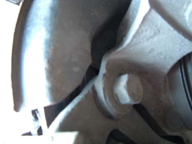

Auto na podnosnik. Sciagamy kolo. Widzimy cos takiego.
Kluczem 14 odkrecamy dwie sruby (kontrujemy 17tka).
