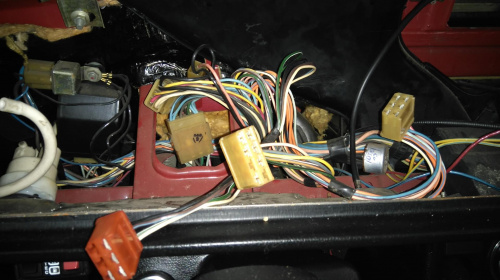

Niestety nie bardzo wiedziałem, który kabel z brązowej kostki jest od oświetlenia sterowanego z przycisku, a który to masa, po próbach nieudanych postanowiłem podłączyć ledy do radia tam bez problemu znalazłem masę i + pociągnięty od zapłonu. I niestety świzdu gwizdu i ledy poszły w piz*du. Mrygnęły i koniec. Chyba za duże natężenie prądu tam było.

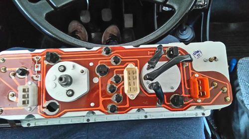

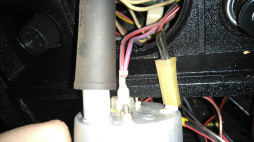

Lecę do biedry kupić kolejne bo łatwo się nie poddam. Planuję podłączyć teraz oświetlenie pod oświetlenie zegarka ale nie wiem pod jakie przewody się podpiąć. Tzn. Domyślam się, że czarny to masa a 2 czerwone to bieguny dodatnie, tylko pod który z nich podpiąć plus od ledów no i czy to nie pierdyknie?
Kable z zegarka:
Oczywiście że pierdyknie. USB to 5V, a instalacja w aucie 12V. Musisz kupić adapter z 12v na 5v.
Dzięki , na razie podłączone jest pod radio, poszukam adaptera i zobaczymy jaki efekt
