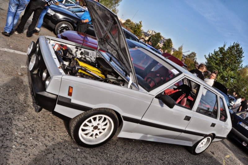

Fotki ze zlotu w Rzeszowie, tak się to teraz prezentuje
