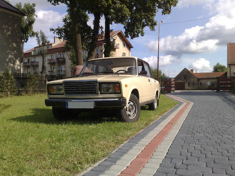

Była cicha i piękna jak wiosna....

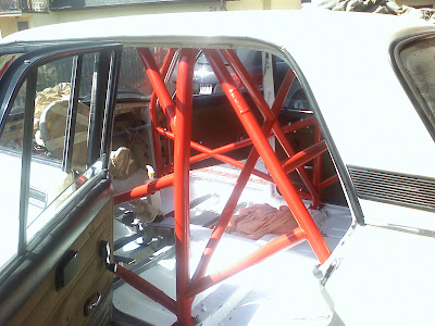

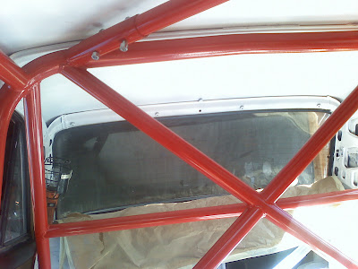

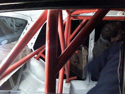

W marcu wewnątrz zawitała bezpecnostni ochranna konstrukce dle prilohy "J"

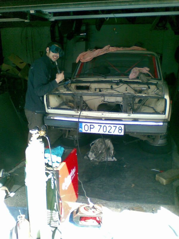

Jako ze kolega 34 zanosił się pewnego piątku katarem całą wielką Sobotę smarkał Obsmarkane zostało całe zawieszenie z przodu, podłużnice , mocowanie kolumny kierownicy, wzmocnione zostały kielichy amortyzatorów, nie obyło się tez bez małych pożarów Wielkie dzięki za pomoc w sobotę dla całej ekipy rally.cco

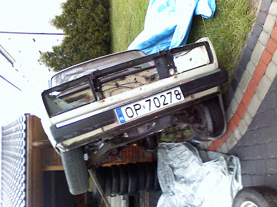

Jako ze udało mi się zdobyć znakomity wynalazek pamiętający najlepsze lata Polskiej motoryzacji ,ładna wylądowała na boku. Co ciekawe, karoseria nie jest nigdzie podparta a opony stoją tam na wszelki wypadek

klatka kosmicznie rozbudowana, tylko czemu z przodu nic nie ma?
to znaczy czego z przodu nie ma ? z przodu mam silnik
czemu z przodu nie ma zastrzalu zadnego
chodzi Ci o tą poprzeczkę która przebiega pod kierownicą w Twojej 2105 ?? jeśli tak to jak widzisz jest to klatka skręcana i trzeba ją było jakoś włożyć a poza tym jakoś nie wydaje mi się konieczny i jakoś nie bardzo chciałem mieć rurę przed sobą na wysokości kolan.

Rozważ to raz jeszcze-lepiej mieć rurę na wysokości kolan, która w razie dzwona ochroni Ci te kolana przed operacją wykonaną fragmentem ściany grodziowej albo przekładni kierowniczej... Zastanów się raz jeszcze-nie zaszkodzi ta rura, a pomóc może. I to bardzo... Pozdrawiam.

chłopie gdzie ty masz rure na wysokosci kolan? przygladnales sie dobrze? zastrzal idzie nad kolumna kierownicza (notabene kolumna dzieki temu jest wzmocniona, bo jest przymocowana do klatki, co to daje nie msuze chyba mowic). A co daje sam zastrzal? to ze jak dostaniesz strzala za przednim kolem, albo owiniesz sie wokol drzewa to buda nie zlozy ci sie w pol, bo wierz mi sama podloga i zastrzaly w dachu tego nie wytrzymaja, ale jesli je wzmocnisz w polowie zastrzalem szanse wytrzymania czegos takiego sa wieksze.

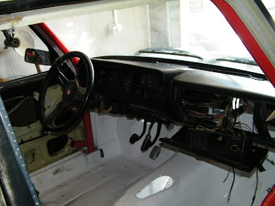

Deska założona, graty pomalowane także w najbliższej wolnej chwili akcja składania zawiasu z przodu. I niech mnie ktoś w końcu oświeci --korba dziurką do przodu czy do tyłu ma być?
