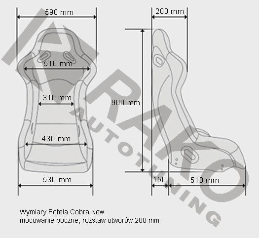

Cobra
Cobra 2
z tego wychodzi ze C2 jest wiekszy, szerszy i głębszy

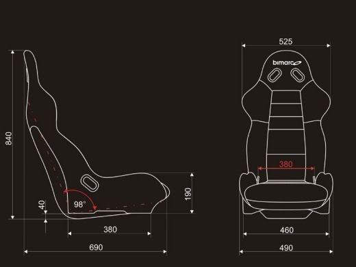

a z homologacja wchodza dakary Bimarco

Ale masz na myśli Cobre czy Cobre 2?

Ja mam w malcu 2x Bimarco Dakar ( z homologacją ).
Trzeba było trochę pokombinować aby je tam upchać ale da się.
Przymierzyłem się do Cobry i koniec oparcia sięga mi do...... ramion
Cobra 2 jest lepsza bo koniec oparcia mam w połowie głowy, ale otwory na pasy mam na wysokości łopatki.....

bzdura Panowie...jaki Dakar? ja mam 190cm i 100 kg waże i się do Experta ledwo mieściłem jak go miałem w maluchu, a gdzie tam Dakar...
na nasze gabaryty to jeśli chodzi o Bimarco to Futura (najwygodniejszy fotel, w którym siedziałem póki co a przekrój przez fotele mam duży), albo stare bimarco C czyli chyba Cobra, to mam w BMW i jeżdżę na codzień, robiłem trasy po 1200km w nim i dupa nie bolała.
Dakar zdecydowanie za mały, Expert też ciasny w dupie, Futura nie wiem czy wejdzie do malca, moim zdaniem jak nie musi być z homo to Bimarco C

(ja na dakar'a nie narzekałem przy wzroscie 178cm i 68kg wagi ) Nawet telefon w tylnej kieszeni w spodniach sie miescił i dało rade siedziec hehe .
Jedyny minus to że dwa fotele pokroju Dakar/Ekspert w maluchu wchodzą na minimetry i trzeba nakombinowac zeby weszły....
