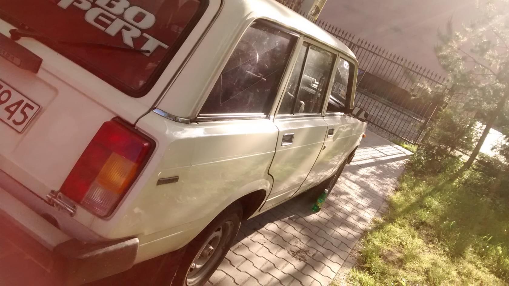

Wczorajszy dzień dziecka stał się bardzo radosnym dniem. Po poszukiwaniach obfitych, próbach spartaczonych, ciągłym przeszukiwaniu aukcji i parciu na Lade uniwersał dokonałem zakupu.
Rocznik 1990, silnik 1500, kolor biały.
Spiąłem pośladki i o 15:00 wyruszyłem w podróż, rozwalona ciężarówka z wódką opóźniła mnie stosownie ale o 21 byłem już jej szczęśliwym posiadaczem! Auto do zrobienia jak i większość.
Historia samochodu w miarę znana ale przez ostatni czas auto zaniedbane.
Pozostaje zdjąć naklejki i zacząć pracę nad kolejnym nie kończącym się projektem!
Bo marzenia trzeba spełniać!
