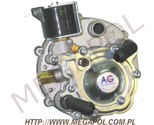

Panowie, posiadam taki reduktor jak na zdjęciu czyli Tomasetto AT. Może mi ktoś raz na zawsze wytłumaczyć która śruba w tym reduktorze jest od czułości a która od bypasu? Określmy te śruby jak czarna i złota. Bo siedząc i czytając wypowiedzi w internecie mam już mętlik w głowie Jedni mówią że czarna to regulacja "wolnych obrotów" a złota to czułość a drudzy znowu na odwrót.
[ wiadomość edytowana przez: kuleski dnia 2014-03-11 00:32:17 ]
Moim zdaniem jest tak jak mówisz na początku. Chodz nie jestem pewien i sam byl próbował regulować metodą prób i błędów
