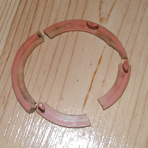

Podczas zmiany oleju w ASB, po zlaniu oleju, w malej misce na dnie znalazlem takie oto czesci czegos. Jesli ktos wie co to jest i skad sie wzielo prosze o podpowiedz.
Wygląda to na pożegnanie się ze skrzynią.
Kolejna AR sie posypala Zadna nowosc.
Masz wybor
Albo remont ktory w czesciach wychodzi 500 a w pracy prawie 2 tyle (oczywiscie mowie tu o kims takim jak ja (odrazu zastrzegam NIEMAM CZASU ))
Lub kupic od Mariosa za jakies 800 plus koszty przesylki i wymiany.
Ktora bramke wybierasz???
