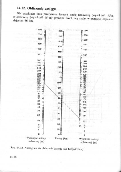

W związku z częstymi zapytaniami o zasięg takiego czy innego zestawu CB przedstawiam nomogram do obliczania zasięgu,który zaczerpnąłem z książki W.Oszczaka Anteny CB.Mówiąc najprościej zasieg rośnie gdy anteny,zarówno nadawcza jak i odbiorcza znajdują się jak najwyżej.
