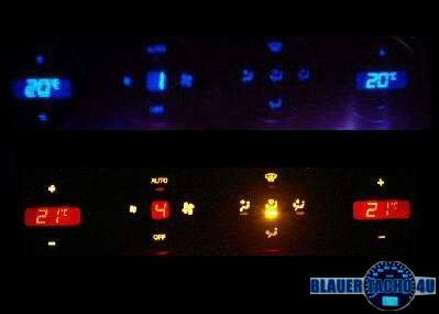

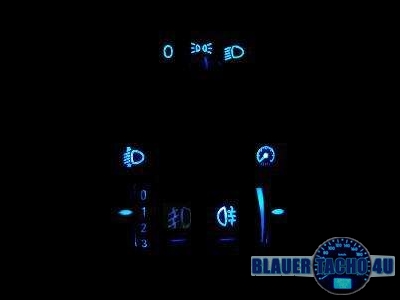

Taki zestaw na ebay kosztuje 12 funtów z przesyłką:
to też 12 funtów:
Ogólnie to tego pełno na ebay:
>>> BlauerTacho <<<
A jak to u mnie wygląda, możecie zobaczyć u mnie w profilu
Ja osobiście zastosowałem inne diody (180° kąt świecenia), nie od tego kolesia z linku. W rzeczywistości wygląda to lepiej niż na zdjęciu.
