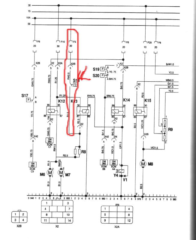

krzychu_ch - MYLISZ SIĘ komp włącza tylko drugą prędkość wentylatora i to na podstawie czujnika temp. tego z jednym kabelkiem (poza sytuacją gdy włączasz klimę - wtedy komp włącza I prędkość wentylatora). A ten z dwoma kabelkami ma w sobie bimetal który przy odpowiedniej temperaturze ok 95 st C rozszerzając się zwiera styki które zamykają obwód doprowadzając prąd do wentylatora. [ wiadomość edytowana przez: adid11 dnia 2007-06-19 20:27:26 ]
nieprawda
czujnik to termistor, ma dwa kabelki. Komputer na podstawie oporu określa w miarę dokładnie temperaturę silnika. Gdy temp. jest bardzo niska wzbogaca mieszankę, gdy przekroczy 90-ileśtam - włącza wentylator na I bieg, gdy wzrośnie powyżej 100-ileśtam - II bieg
Ergo: komputer w espero steruje wszystkimi trybami wentylatora, nie ma możliwości uruchomienia się wentylatora bez udziału komputera
Czujnik z jednym kabelkiem podłączony jest do wskaźnika na desce. Wystarczyłby oczywiście jeden czujni, ale zdublowano je by zmniejszyć ryzyko przegrzania silnika
Wentylator włączy się na I bieg, gdy:
- chłodziwo ma powyżej 90 kilka st.
- włączysz klimę
II bieg:
- chłodziwo powyżej 100 kilka st.C
- ciśnienie po stronie wysokiego ciśnienia w klimie wzrośnie powyżej chyba 15 Psi
- komputer stwierdzi usterkę czujnika temperatury
- komputer wprowadzimy w tryb diagnostyczny
2007-06-19 22:00:27, Robert_S pisze:
nieprawda czujnik to termistor, ma dwa kabelki. Komputer na podstawie oporu określa w miarę dokładnie temperaturę silnika. Gdy temp. jest bardzo niska wzbogaca mieszankę, gdy przekroczy 90-ileśtam - włącza wentylator na I bieg, gdy wzrośnie powyżej 100-ileśtam - II bieg Ergo: komputer w espero steruje wszystkimi trybami wentylatora, nie ma możliwości uruchomienia się wentylatora bez udziału komputera Czujnik z jednym kabelkiem podłączony jest do wskaźnika na desce. Wystarczyłby oczywiście jeden czujni, ale zdublowano je by zmniejszyć ryzyko przegrzania silnika Wentylator włączy się na I bieg, gdy: - chłodziwo ma powyżej 90 kilka st. - włączysz klimę II bieg: - chłodziwo powyżej 100 kilka st.C - ciśnienie po stronie wysokiego ciśnienia w klimie wzrośnie powyżej chyba 15 Psi - komputer stwierdzi usterkę czujnika temperatury - komputer wprowadzimy w tryb diagnostyczny
nieprawda
sytuacja zależy od kompa zastosowanego w aucie. Dla kompa typu IEFI-S mamy tak jak pisałem.
Inna sprawa to to, że takie kompy na Polskę i na Europę zach. nie trafiały (pomyliłem schematy )
Zwracam honor pace.
