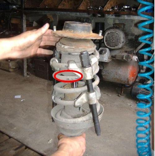

a w jakich momentach ci to pyka??
ja wczoraj wymienialem koncowke drazka, sworzen i manszete i dzien wczesniej poduszke kolumny mc'persona i po zlozeniu okazalo sie ze cos niemilosiernie na dziurach stuka
wiec znow samochod an lewarek i obserwujemy i co i nic 0!!
zandego luzu ani nic co by moglo obcierac
wiec sprawdzamy wszystko od nowa i nic. juz zrezygnowany ciemno sie zrobilo ale dalej szukam i co sie okazalo
to co na czerwono zaznaczone czyli oslona amortyzatora podwinela sie kawalek i na wiekszych dziurach obcierala o amortyzator i wydawala takie pukniecie
i pomyslec ze takie male g*** a tak potrafi czlowieka wpienic
