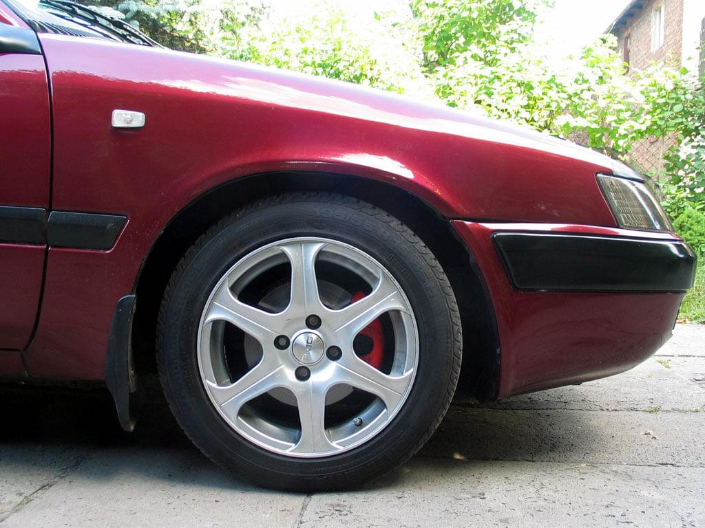

na H&R i amorkach DACO przód wygląda tak:
klikkkk]

ja założyłem H&R z vectry... mam na zbyciu JAMEXY od Hard-Drivea jakbyś chciał to daj znać... na H&R i amorkach DACO przód wygląda tak: klikkkk]
A prowadzi się dużo lepiej ?

jest miękkszy niż był.....
prowadzenie na podobnym poziomie, przy czym wcześniej było TWARDO, teraz przód bardziej buja
