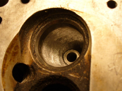

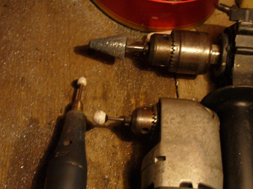

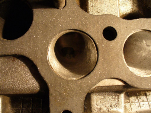

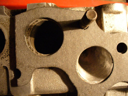

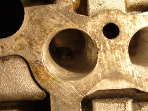

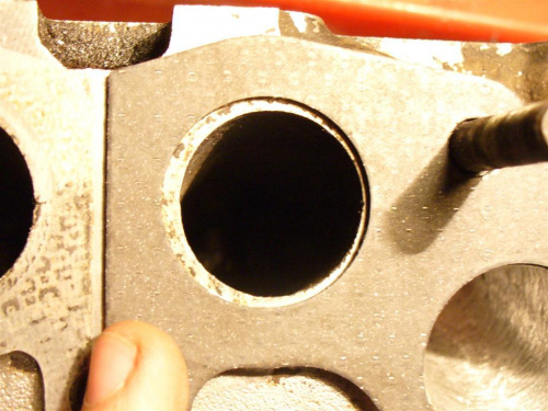

Tical SYMPATYCZNY GOŚĆ LADA 2107 / COLT GTI Kraków | 2006-12-10 13:38:03 Ja wczoraj w samarce robilem remont glowicy...wymienilem prowadnice..kupilem nowe zawory i dotarlem je pod gniazda...i przy okazji maly upgrade...czyli porting kanalow
Dopiero zaczalem i pewnie zejdzie z tym z 2 dni...ale jak skoncze to glowica idzie do planowania 1mm |
