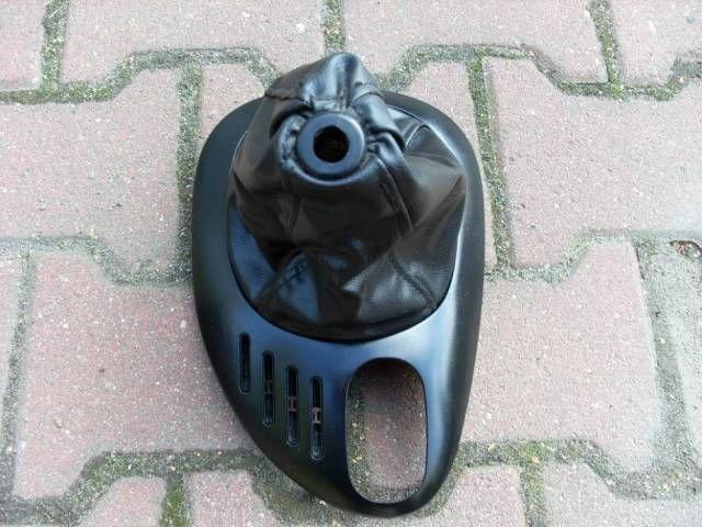

5. Od czego są te dziórki przy drążku zmiany biegów? Bo za nic do tego nie mogę dojść .

5 jakie dziurki?

5. żetony, monety itp

5. tez nie czaje o co kaman, może chodzi ci o miejsce na przycisk do ele. dachu skoro to cabrio.

Szkoda że w takim razie nie mam elektronicznego czujnika paliwa. A co do tych dziórek to są w MK 7. Takie podłużne, 5 podajże. Z takimi chwytakami an spodzie. Tak jak pisał kolega, pewnie na jakieś monety, bo pasują tam idealnie .
Chodzi Ci o te podluzne ?
chyba sa zeby bylo bez zastosowania

Tak, właśnie o te.

Tak, właśnie o te.
Przeca pisałem, że na monety, żetony itp
Jak są np. płatne autostrady, to dobrze aby pod ręką były jakies środki płatnicze, no nie - przynajmniej tak sobie konstruktorzy w Fordzie pomyśleli
Wiem wiem, pisałem że to tylko o te mi chodziło . W sumie dobre rozwiązanie, choć pewnie bardziej ozdobne.
jeśli chodzi o punkt 5 to wydaje mi sie że to nawiew ponieważ czuje jak np leci ciepłe powietrze z tamtąd,też się nad tym zastanawiałem jakiś czas aż poczułem pewnego dnia ciepłe powietrze
A to ciekawe. Ale możliwe. Sprawdzę to. W ogóle u mnie jak porządnie przygrzeje to cały tunel mam dosyć gorący. W cabrio są mocniejsze nagrzewnice ale może wy też tak macie co?
w sumie nie dawno mi to przyszło na myśl,pewnego dnia jechałem z pracy a ze szyby były zaparowane włączyłem dmuchawe na fulla no i po pewnym czasie z tamtąd leciało ciepłe powietrze

Tak jak pisałem, sprawdzę to .
