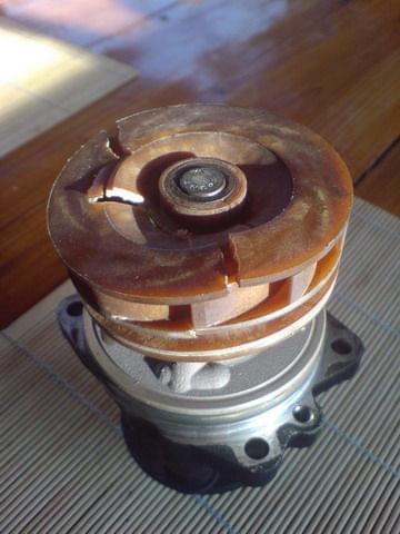

Po przestudiowaniu forum na temat wysokiej temperatury, drogą różnych prób typu wymiana termostatu a także jego sprawdzeniu w kubku z wrzątkiem - działa, zatrzymywaniem wiatraka przy gorącym silniku - na kilka prób tylko raz wiatrak zapierniczał jak głupi i nie dał się praktycznie zatrzymać, potem już tylko tak jakby chciał a nie mógł - czyli dał się bez problemów zatrzymać palcem - padło na to że wisco umarło. Znalazłem na allegro jakieś wisco firmy OTSA za 155zł, z tym że zastanawiam się czy to jakiś badziew czy, że tak powiem, "może być". Czy ktoś wie coś na temat tej firmy? Poszukałbym na necie ale mam ograniczony dostęp a auto potrzebne jak zwykle, a jeżdżenie z włączonym nawiewem gorącego powietrza na maxa już mi nie odpowiada - bo tylko ten sposób się sprawdza aby jeździć sprawnie po mieście.
A przy okazji dodatkowe pytanie. Brałem również pod uwagę uszkodzoną pompę wody bo do zbiorniczka wyrównawczego płyn leci baaaardzo skromnie a jak dodam gazu to praktycznie wogóle przestaje lecieć. Czy tak powinno być? Czy wraz ze wzrostem obrotów nie powinien płyn również szybciej lecieć? Może to jednak pompa a nie wisko? Gdzieś na forum mercedesa czytałem dzisiaj że jeśli będzie uwalona pompa to wisko też się nie załączy - nie wiem jak to jest w mercu, ale czy w omedze też jest tak to rozwiązane?

Problem został rozwiązany - okazało się jednak że to nie wina wisco a pękniętej pompy wodnej, a dokładniej tego plastikowego kółka . Kupiłem nową z metalowym kołem bo plastik to chyba jakieś nieporozumienie. Tempoeratura wróciła do starej pozycji czyli 92,5 i trzyma. Ciekawi mnie dlaczego nie jest równe 90, ale z tego co wyczytałem na forum widzę że nie tylko u mnie tak jest.
