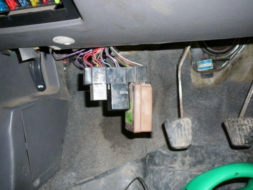

Więc po przeczytaniu pewnego tematu troche się dziwię, gdyż kontrolka się nie świeci, a mam kostkę podłączoną, brzęczka nigdy nie słyszałem czy to przy światłach jak i pasach... albo drzwiach. Jak myślicie może ktoś to wszystko odłączył ten brzęczek czy coś? gdze on się znajduje ?
[ wiadomość edytowana przez: VEndriuV dnia 2010-10-07 17:14:34 ]
bimbaj to ten największy brązowy
to jest wiązka ta koło bezpieczników ?
