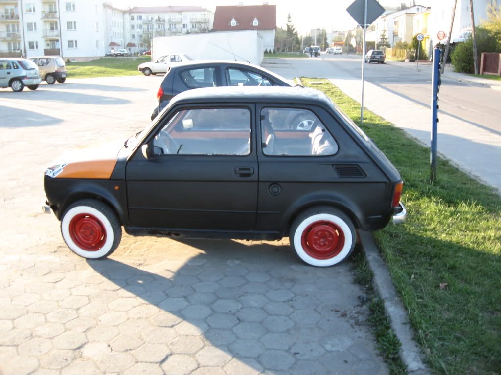

Pomalowałem kawałek drzwi wczoraj w garażu tym lakierem żeby poeksperymentować. Po szlifowaniu zmienia kolor na szary. Nie da rady tego wygładzić. Ale plan jest prosty. Jak uzbieram kasiorkę, kupie 1 puszke tego znowu i tym razem albo zrobię to w chłodniejszy dzień, albo pojadę do lakiernika żeby to napistoletował. Teraz musi to trochę pojeździć. Ale uwierz, na zdjęciach to wygląda o wiele gorzej niż w rzeczywistości
e tam, nie jest źle, na szczura się nada
Może i szczurowaty, ale od zawsze mi się czarny mat podobał. No i w stówie się ze wszystkim zamknąłem.

Robota prawie skończona, zostało mi tylko założyć spryskiwacz na maskę, umyć i odkurzyć go ładnie. W poniedziałek trasa 600km, zobaczymy czy wytrzyma musi...
po pierwsze wywal te lampy spod zderzaka, bo to jest tragedia.
po drugie, gleba.
po trzecie felga, pomaluj chociaż te na czerwono i zdejmij dekielki.

Nad lampami się zastanawiałem, ale w końcu stwierdziłem, że jak mi ma jakiś bambus dowód wziąć na drugim końcu Polski to jednak wole założyć. Gleba będzie, jeszcze nie wiem kiedy ale będzie.
O czerwonych felgach nawet nie myślałem, kolega miał w białym maluchu i wyglądało to nie za pięknie. Jeszcze zależy jaki czerwony to by był. Dekielki to jedna z rzeczy które mi się podobają i zostaną raczej. Lepiej to będzie wyglądać na poszerzonych.
nie jest źle - a z biegiem czasu auto pewnie samo się zeszczurzy

bo czarnomtowy bobek na czerwonych felgach fajnie wygląda: http://i192.photobucket.com/albums/z26/duudsons/IMG_2436.jpg
jaki kraj, taki hotrod
Wygląda jak Hudson Hornet na treningu

wyglada jak kupa na felgach pomalowanych z pedzla minia bez zdejmowania ich z auta.
Nieee czerwone jednak mi się nie podobają. Jak go walne na glebe to wtedy pomyślimy. Podobają mi się poszerzane maluchowe, ewentualnie rekiny. siatex musiałem dać bo kiedyś mi dechy w garażu z meblościanki spadły na tylną klapę i 2 żeberka były wbite do środka. A poza tym to jest siatka do tynków czy czegoś i całą rolkę tego mam w piwnicy więc pomysł sam się podsunął Apropo wentyli, wczoraj musiałem przednie dopompować na stacji- bez kombinerek bym nie dał rady. O bagażniku nie pomyślałem w sumie mam taki stary aluminiowy z tego malucha pierwszego dziadkowego. Pomyślimy jeszcze coś.
zakładaj bagażnik
no chyba że masz zamiar sie scigać
