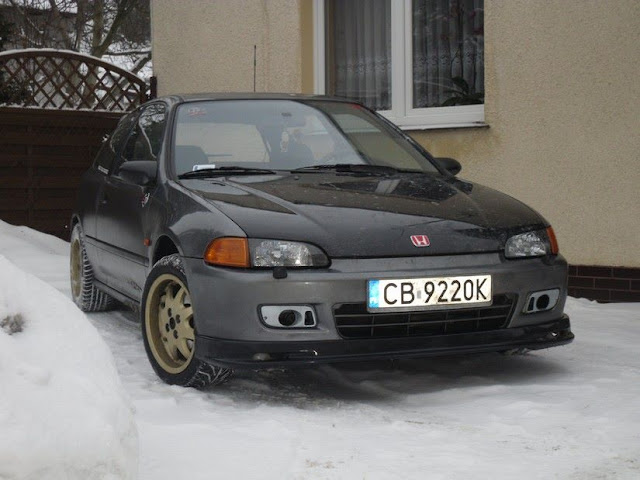

![]() DobekBdg Sympatyk FEFK Toyota MR2 sw20 Bydgoszcz | 2011-01-22 16:58:29 Autko BYLO zakupione 0.5 roku temu jako totalna zwykla seria 1.5 90km
(jako ze nie wszyscy wiedza wtedy rozbilem czerwona hanke w ktora chcialem pakowac kompresor) na ta chwile: MODEL:Honda Civic 93, Hatchback SILNIK: (auto podczas zakuwania silnika i skladania) po dotarciu wrzuce filmiki jak sie odpycha okolo miesiaca d15b2 przeswapowany na D16Z6 T+ - korby eagle - tloki vivaro - panewki acl race - pierscienie npr - przefrezowane gniazda zawore - upg cometic - tytanowe sprezynki zaworow + podstawki UKLAD DOLOTOWY: - ssacy d16Y8 - rury kwasiaki - IC - blow off UKLAD WYDECHOWY: - baran, - strumiennica, - przelot 2.5", - mugen koncowy - turbina garett - zewnetrzny westgate ELEKTRONIKA: - el.szyb - lusterka - szyberdach - ECU P28 UKLAD NAPĘDOWY: - lekkie kolo zamachowe Fidanza 3.1kg - sprzeglo Exedy - short shifter ZAWIESZENIE: - zobaczymy bo skonczeniu silnika ale raczej zawita -60 moze gwint - 16" borbet 195/45/16 i na zime zlote OZ 185/55/15 UKLAD HAMULCOWY: - ??? bedzie z VTI przod 280 tyl 260 tarcze BODY-KIT: - black clear + amber - sprysk lamp - ciemne lampki tyl - lotka spoon - macha, klapa => ciarna - dokladka mugen - lusterka spoon - halogeny - emblematy type'r - stickery ![]() ŚRODEK: - seria - galka type'r - jakies tam zegarki CAR-AUDIO: - LG LAC-M1600R - Hertz DSK165 front - boshman 165 rear z zewnatrz wyglada tak: DO srody bylo jeszcze tak zdjecia z przekladki jeszcze z angelami i xenonem ![]() a od srody prace wygladaja tak: Szacowany przyrost mocy 250 ~ 280(km) [ wiadomość edytowana przez: DobekBdg dnia 2011-01-22 17:01:26 ] [ wiadomość edytowana przez: DobekBdg dnia 2011-01-22 17:23:27 ] |

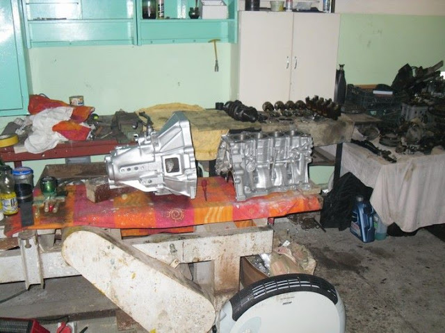

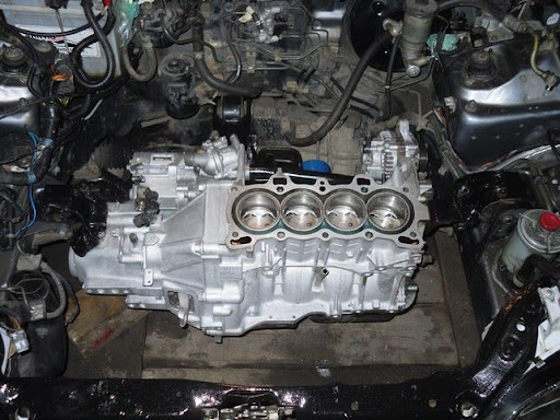

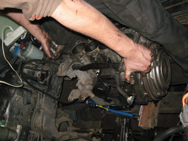

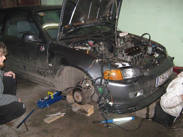

![]() DobekBdg Sympatyk FEFK Toyota MR2 sw20 Bydgoszcz | 2011-01-22 17:28:34 Dzieki dzieki co sobote bede zdawal relacje jak stoja prace bo niestety w tyg. uczelnia :/ na ta chwile obecnie wszystko w czesciach
w tyg mam zamiar wyczyscic odmalowac lapy pokrywe zaworow pomalowac w czerwien VHT w weekend kolejny zlozyc blok do kupy i wrzucic na auto na kolejny weekend zalozenie osprzetu zrobienie zawiasu i docieranie po dotarciu wyspawanie barana, wydechu i zmontowanie calego turbo ![]() wiec tak okolo miesiac max 1.5 mysle ze sie uwine choc sesja mi sie wlasnie zaczela :/ |

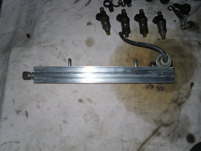

![]() DobekBdg Sympatyk FEFK Toyota MR2 sw20 Bydgoszcz | 2011-01-29 16:11:31 Marusz co jak co ale nie silnik hondy, silnik i skrzynia sa buto, odporne a szczegolnie seria vtec spokojnie znosi 8000rpm obecnie odciecie mam na 8600 ![]() kolejny weekend prac zakonczony tak wyglada na ta chwile listwa paliwowa pokrywa ssacy w polowie czyszczenia i glowica do robienia ![]() |
