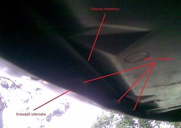

W moim egzemplarzu nie było dolnej osłony chłodnicy (ma na myśli ten plastik pod chłodnicą, przynitowany do wspornika chłodnicy i wchodzący w zderzak). Wymontowałem sobie piękny egzemplarz na szrocie i postanowiłem zamontować. Zaglądając w zderzak od środka widać coś w rodzaju plastikowych "ząbków" i początkowo myślałem, że mają one trzymać osłonę, ale niestety - nie da jej się wystarczająco głęboko włożyć w te "ząbki", dlatego obecnie leży ona na "ząbkach". Niestety nic jej w zderzaku nie trzyma, w związku z czym stuka. To tak ma być, czy czegoś mi brakuje?

do osłony jest przypięta takimi plastikowymi spinkami,w zderzaku nie wiem bo odpięła mi się zimą i zgubiłem zapinki,więc przykręciłem ją do zderzaka wkrętami.
To jeszcze się tylko upewnię Tak to wygląda na zdjęciu (wiem, kiepskim):
Jak widać osłona leży na "ząbkach". Początkowo myślałem, że ma wchodzić między "ząbki", a krawędź zderzaka, ale nie da się upchnąć. Zdaje się, że przy zderzaku powinny być jeszcze takie blaszki, które łapią osłonę i zderzak, ale niestety nie posiadam i być może dlatego trochę osłona lata.
Jeśli ktoś ma "firmowo" założoną osłonę to proszę o opinię, czy to dziadostwo ma się tak trzymać, czy jakoś inaczej - wiem, że czepiam się dupereli
