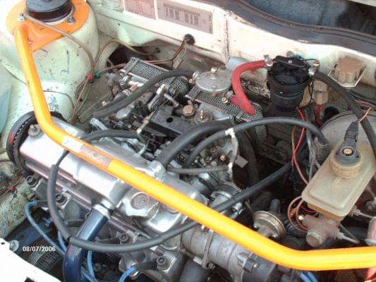

z drugiej strony zastanawiam sie czy samemy kolektora nie zrobic,
czemu nie ? zawsze jakies nowe doswiadczenie
Profesjonalny kolektor dolotowy ciezko zrobic. Jak zaczynalem przygode z dwoma dellorto, bardzo chcialem zeby ktos skopiowal mi oryginalne kolektory VFTS (nie odlew) i niestety nie bardzo chcieli sie podjac tego.
Jedyne co udalo mi sie wynegocjopwac, to kolektor na prostych rurach, takich jak te widoczne na pierwszym zdjeciu.
Z wydechowym, jest jeszcze gorzej
te na pierwszym zdjeciu to zejscie z 40 na 30 mm,
jestem przekonany, wrecz pewien, ze sie by dalo cos takiego zrobic, rzecz w tym czy by sie to do konca oplacalo ???

A tak żeby jeszcze Kolegów podenerwować - ja upolowałem na allegro kolektor do samary pod gaźniki 40 tki za 150 zł Jakiś dobry człowiek przywiózł go... ze Szwecji.
Pomijając kwestię samej ceny, to w ogóle dostępność takiej części jest żadna, bo nikt jeszcze na chory pomysł robienia samary na podwójnych gaźnikach nie wpadł. W każdym razie przekopując nieograniczone zasoby radzieckiego internetu nic takiego nie znalazłem, na stronach z częściami tuningowymi też takich kolektorów nie widziałem. W ofercie są albo pojedncze gaźniki bazujące na seryjnym, albo zestawy do wtrysku. A naprawdę ostrzy zawodnicy wstawiają po prostu 2.0 z astry gsi i jest po temacie

Wygląda na to, że bez wycięcia grodzi mdzy podszybiem a komorą silnika się nie obejdzie. Przyznam szczerze, że jeszcze nie robiliśmy z 3zeren przymiarek, bo gaźniki u Niego w krk, a łada u mnie w w-wie...
Cóż, najwyżej trzeba będzie podziałać diaxem. Mówi się trudno i kocha się dalej. zobaczymy...
Chyba jednak wycinanie grodzi nie jest koniecznoscia :
