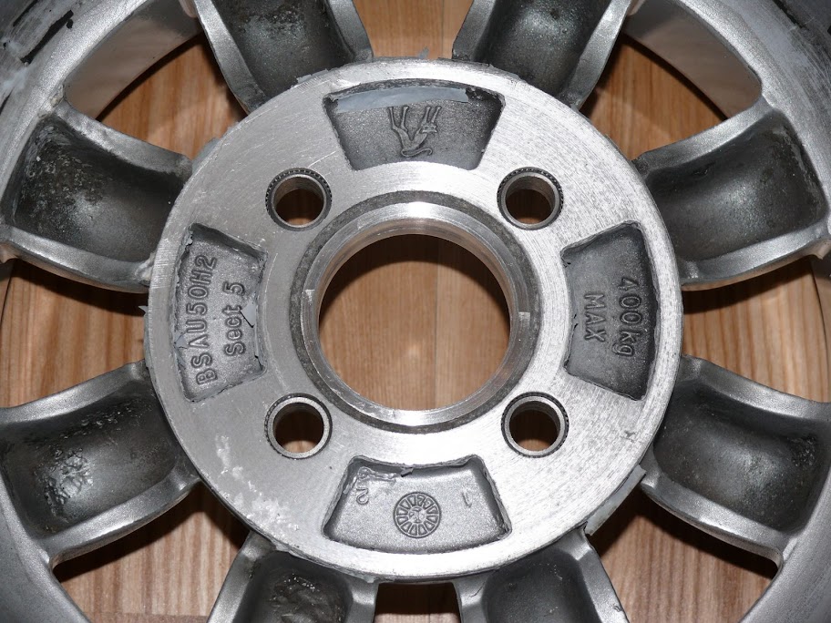

Zmieniałem rozstaw w felgach poprzez powiększenie otworów i włożenie nowych większych stalowych wkładek. Robili to na frezarce w zakładzie produkującym maszyny do cukiernictwa, nawiasem mówiąc na prawdę genialni fachowcy . Ale robiłem to przy rozstawie większym o ~4mm od fiatowskiego, inne przerabiałem z 4x100 na 4x98, na dole jest ich zdjęcie. Zależy czy w feldze jest na to miejsce, bo przesunąć każdy otwór o 5mm to już trochę materiału trzeba wybrać.
[ wiadomość edytowana przez: MAD_DOGG dnia 2013-07-25 21:12:23 ]
Ładna robota, wciskali to na prasie? Jeśli da się to wybić młotkiem polecał bym jakiś dobry klej dwu składnikowy, chyba że łeb śruby będzie trzymał i tuleje i felgę.
To jest na radełkowane i na wcisk, otwór jest mały, wkładka ma po prostu spory kołnierz, tu tył:
Pełen profesjonał nie ma sie co obawiać.
