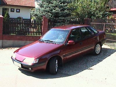

a ja tylko mały off topic - masz jednego z najładnieszych esperaków w klubie
żadnych choinek i plastixów - naprawde ładne auto
szczególnie fajnie wygląda na tej fotce
