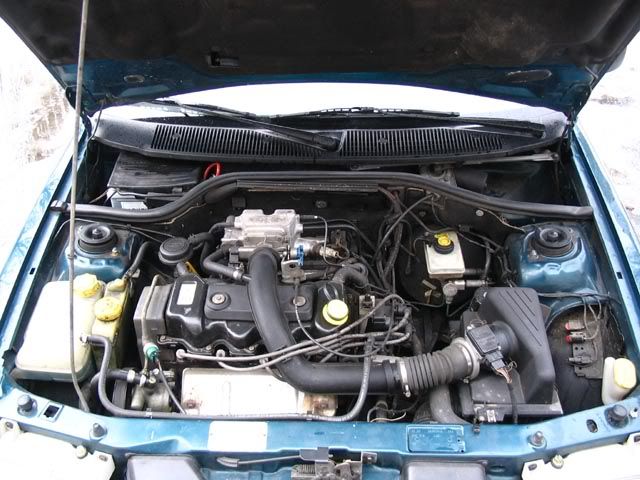

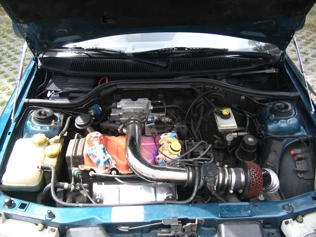

Jeśli chcesz fotkę to proszę cie bardzo. To mój silniczek 1.4 ze stożkiem.
Przed modyfikacją:
I po modyfikacji:
oki dzieki za fotke ale kurde ja mam mkVI CVHC CZYKI TROCHE INACZEJ TAMN JEST nie wiem jak tam zrobic bo jeszcze jest tam jakis czerwony przewod i sam nie wiem czy wystarczy poprstu wsadzic rure a na koncu stozek i pozostawic ten kabrl czerwony odpiety i co z tym wlotem ktory ma dostarczac cieple powietrze do filtra mam go zatakc czy pozostawic
stozek po prostu wsadzasz na kniec rury. a z tym przwodem mowisz chyba o odmie? zostaw odpiety,ew. zamontuj tam specjalny filtr. jakie cieple powietrze do filtra?
