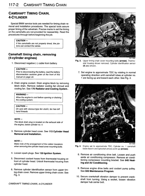

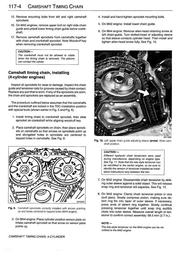

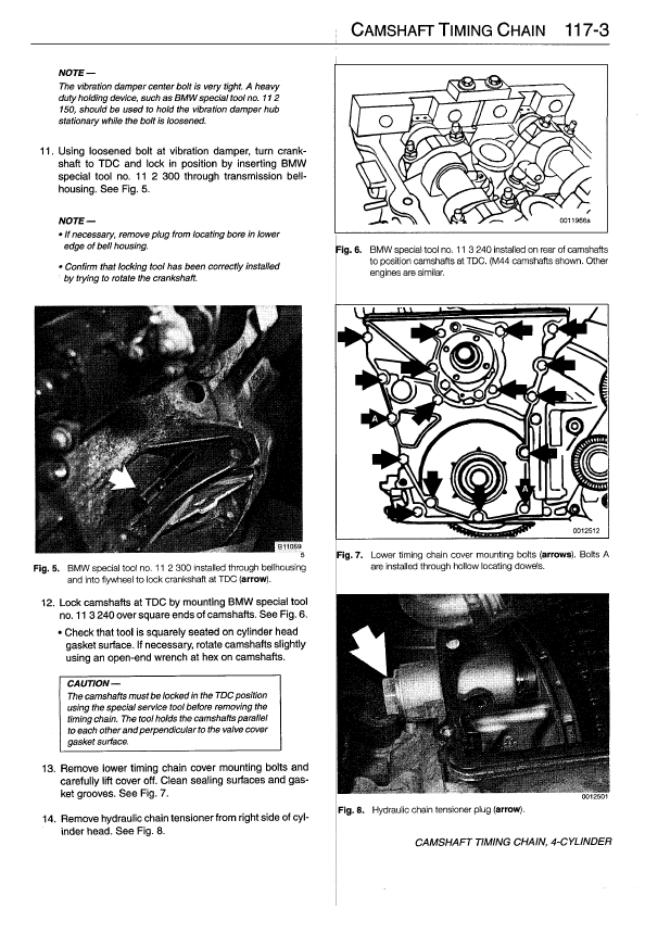

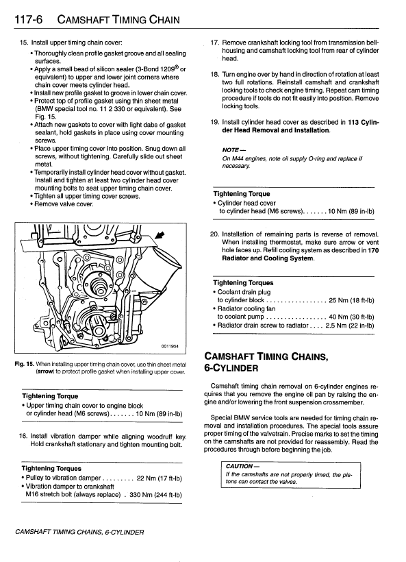

No i mam niefart. Ganiałem po mieście jak szalony, a wyprzedzałem skuter i ukręciłem wałek rozrządu. Teraz mam taką małą prośbę, bo nie mogę tego nigdzie znaleźć. Jak ustawić rozrząd w IS(ie) z 92 roku. Są jakieś tam strzałki ale nie mam pojęcia jak ustawić rozrząd na łańcuchu i to przy 2 kołach. Sprawa wygląda nieco inadzej niż przy pasku i obawiam się, żeby nie pokpić sprawy i nie uszkodzić zaworów tym bardziej że jak już rozebrałem swoją błyszczkę zerwałem również i czapę. W końcu raz na jakiś zacz można splanować głowicę. Patrząc po kołach widziałem, że "nasi już tam byli i nabili sobie swoje znaki" teraz jednak na nic mi się ich znaki nie zdadzą bo muszę wymienić wałek. POMOCY
Nie wiem czy ci to pomoże
Dzięki Peet. Jak widzę to masz książeczkę a jeszcze mógłbyś tak dla pełni mojego szczęścia luknąć na ustawienie wałków względem kół. i znak dolnego koła na wale. Z góry dzięki
To wszystko co jest w książce.
obrazek 1
obrazek 2
obrazek 3
obrazek 4
