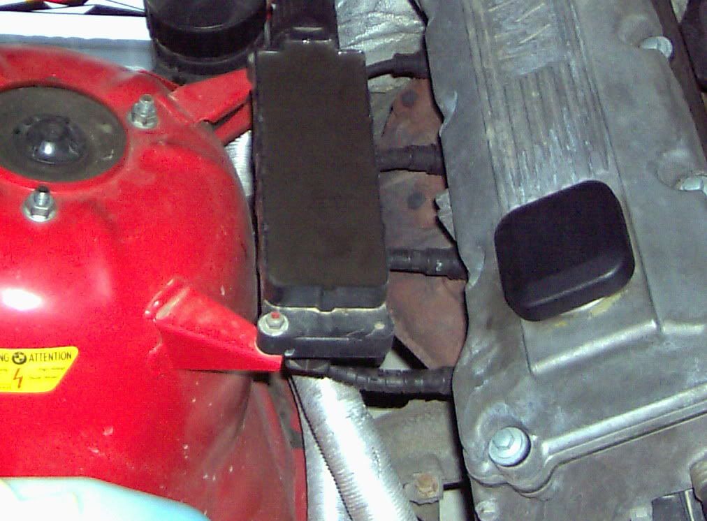

Peet BMW E-36 Starachowice | 2005-10-21 18:22:07 Na moich kablach zapłonowych są takie jakby koraliki na prawie całej długości, jakie jest ich zadanie? Czy to jest jakaś osłona termiczna kabli? |
Wielebny BMW Friend było BMW 316 Bydgoszcz | 2005-10-21 20:31:06 Oryginalne przewody BMW są jakby tak "ząbkowane" i jeśli kabel jest zużyty to pęka w cieńszym miejscu i to może być to . |
Peet BMW E-36 Starachowice | 2005-10-21 20:53:45 raczej nie, są to takie jakby nawleczone na kabel obrączki. Znalazłem zdjęcie na którym trochę widać. obrazek |
Wielebny BMW Friend było BMW 316 Bydgoszcz | 2005-10-21 21:07:09
No ja miałem tak identycznie ale do tego pęknięcia. |
MARCIN_RADOM BMW Member BMW E-28 525i, E34 5 ... RADOM | 2005-10-22 09:34:51 to cos w rodzaju osłony przed uszkodzeniami mechanicznymi wynikającymi z tarcia kabli o metalowe elementy silnika. dzięki tym koralikom kabelki sie nie przecieraja poprostu, a i w razie dotknięcia do gorącego elementu silnika nie topi sie izolacja kabli.
pozdrawiam |
