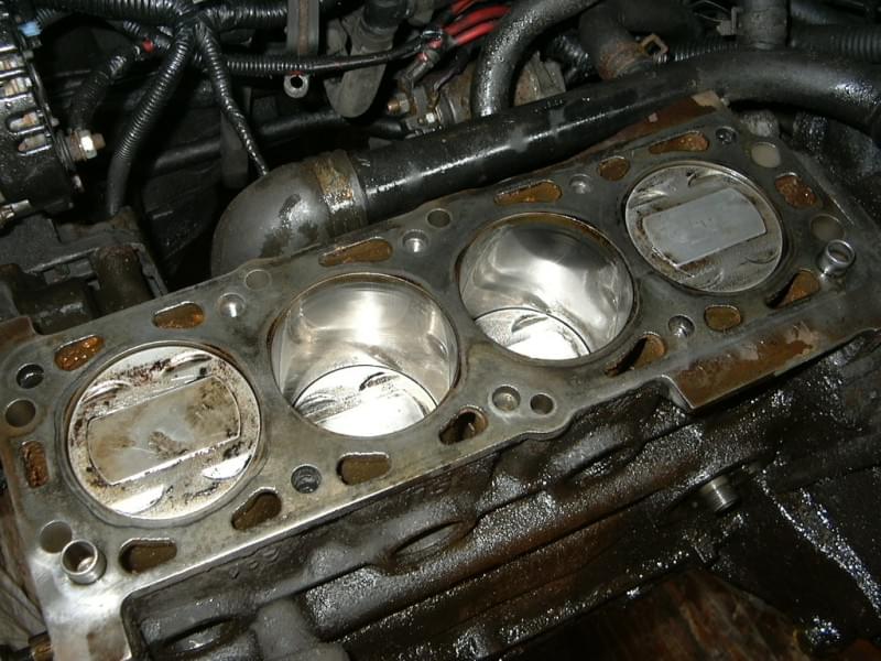

A oto i obiecane zdjęcia ...

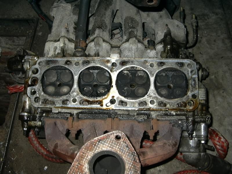

kanały wodne zakamienione do takiego stopnia, że światło kanału to 50% fabrycznej średnicy
Głowica. Wymiana wszystkich prowadnic zaworów ssących. Doszły nowe zawory wydechowe ze względu na "bliskie spotkanie z tłokiem". O dziwo zawory wydechowe ocalały.

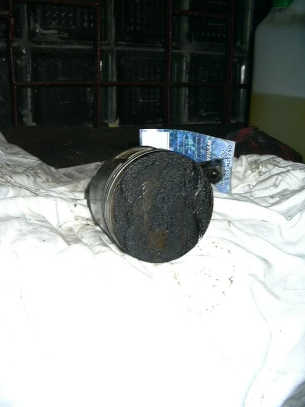

Delikatny nagar na powierzchnii tłoków

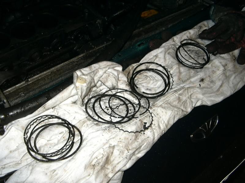

Agonia pierścionków tłokowych.

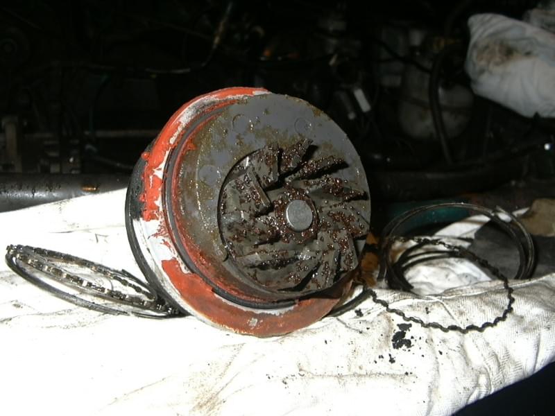

Jazda na wodzie powoduje powstanie bardzo eleganckiej rafy koralowej nawet na łopatkach pompy wody
Tak, tak. SpeedR "wylizał" tłoki do takiej postaci
