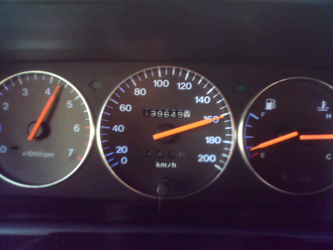

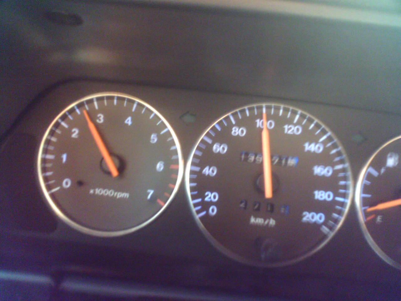

adid11 ESPERO 2.0 CD LPG Jaworzno | 2007-03-29 22:33:51 Zamieszczam zdjęcia kolegi coby mniej klikania było:
Na tym zdjęci według mnie zawyża o ok 10 km/h przy takich obrotach powinno być ok 150 km/h
A na tym zawyża o 5 km/h powinno być ok 95 km/h
Prosty rachunek: 4270 (obroty silnika) : 4,188 (dyfer) : 0,707 (V bieg) * 1,75 (obwód koła) * 60 (coby w godzinach wyszło) : 1000 (coby w kilometrach wyszło) = 151,423 kmh dla drugiego przypadku analogicznie. [ wiadomość edytowana przez: adid11 dnia 2007-03-29 22:47:14 ] |

adid11 ESPERO 2.0 CD LPG Jaworzno | 2007-03-29 22:53:13
Takie wyniki idealnie wychodzą dla dyferencjału od 2.0 (przełożenie 3,941) więc może masz silnik 1,5 a dyfer od 2,0 kto to wie co tam koreańce pakowali. |
