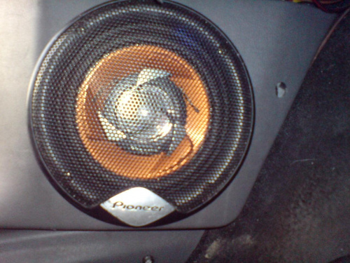

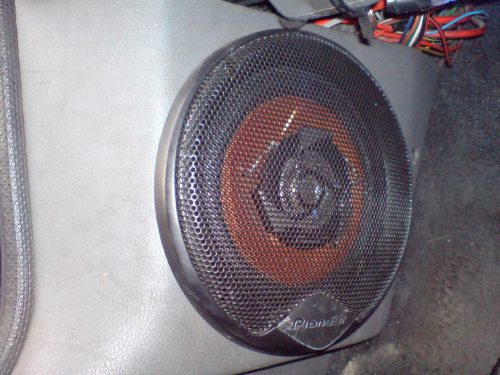

MaRio-sKaTe Escort Supersonic Jaworzno | 2007-08-18 08:40:22 Postanowiłem, że chce zbudować swój przód na glośnikach 165mm, lecz mam mkIV i jest tam miejsce tylko na 135mm. I teraz moje pytanie, robił to ktoś, ew. czy mógłby mi jakoś pomóc, podrzucić jakiś pomysł? Które dystanse kupić, bo takimi przeznaczonymi do mkIV (na 16') się nie spotkałem. Mile widziane linki, rysunki, porady, etc... |

on-driver Sympatyk FEFK Corrado Wrocław | 2007-08-18 09:04:49 tylko popełnił jeden malutki błąd przed którym przestrzegam, a mianowicie nie odizolował zwrotnicy od wilgoci, co ma zły wpływ na jej prace. można też zbudować dystanse z blachy spawane do konstrukcji drzwi. Większa rzeźba ale większa stabilność i więcej możliwości |
MaRio-sKaTe Escort Supersonic Jaworzno | 2007-08-18 09:16:13 Tylko w mkIV najgorszą sprawą jest, to że nie ma miejsca... |
on-driver Sympatyk FEFK Corrado Wrocław | 2007-08-18 10:29:53 jeśli chcesz zachować oryginalny wygląd boczka to faktycznie może być problem, ale jeśli ci nie zależy to można tam upchać tube basową |
MaRio-sKaTe Escort Supersonic Jaworzno | 2007-08-18 10:52:39 No bez przesady, nie zależy mi na zachowaniu wyglądu, ale nie mam ani czasu, ani chęci żeby rzeźbić to długi okres czasu...

profil-usunięty | 2007-08-19 10:41:30 Przykręciłeś je do tych plastików czy sa wzmocnione pod spodem? |
MaRio-sKaTe Escort Supersonic Jaworzno | 2007-08-19 10:59:46 Tak było jak już kupiłem auto. Przykręcone jest to do tych plastików, ale trzyma się dośc solidnie. |

Kamykgdy Ford Escort Gdynia | 2007-08-20 09:05:58 Mario zapodaj fotke dzwi bo moze faktycznie latwiej bedzie wykonac panele - zwlaszcza jezeli tapicerka jest plaska na dole.
Pozdrawiam Kamyk |
MaRio-sKaTe Escort Supersonic Jaworzno | 2007-08-20 20:38:37 No u mnie sytacja wygląda podobnie, jak na fotce. Opcja wybrana przez Zajob'a to chyba nie najlepszy pomysł. Najbardziej odpowiada mi miejsce tam gdzie teraz są głośniki (to tylko moje zdanie, szanuje również wasze, że to nie za dobre miejsce).
