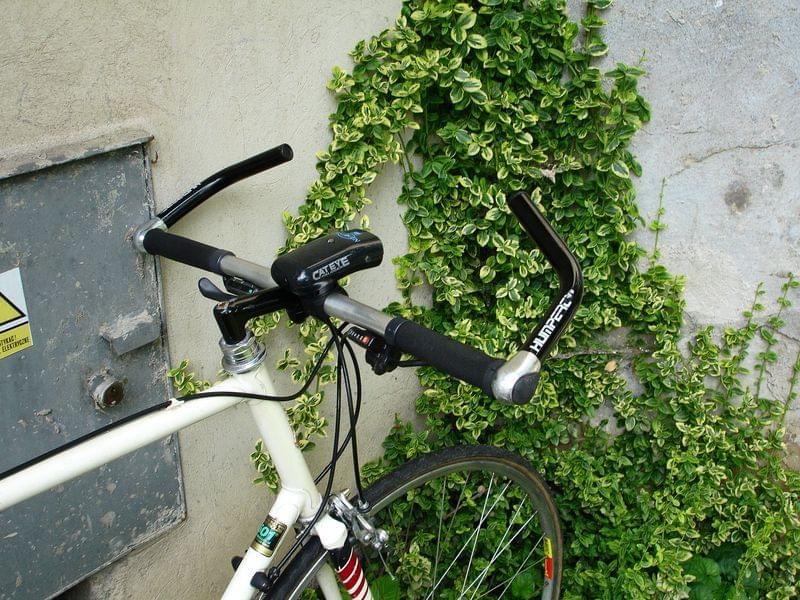

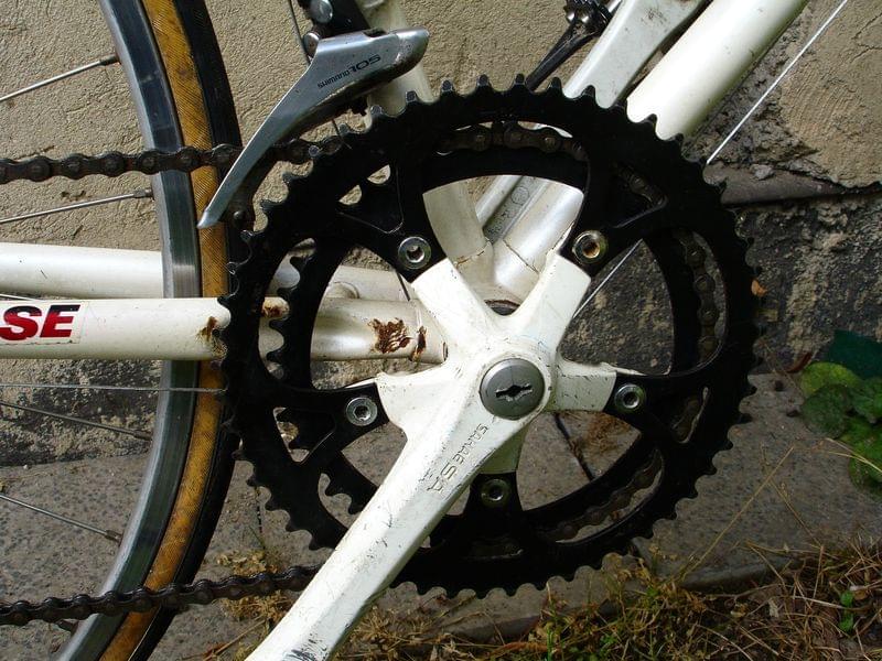

od pewnego czasu szukam dla siebie szosówki. Mam pewną ofertę, sprzedający wysłał n/w fotki. Ile może być warta ta kolarka na tych podzespołach i w tym stanie. Jestem trochę zielony w tych sprawach, na co zwracać szczególną uwagę podczas kupna używki. Z góry dzięki za sugestie.

Ja głownie w rowerach górskich sie orientuje, ale szukałem kiedyś dla siebie szosówki i z tego co wiem ciężko coś wybrać przez neta. Ramy mają różne geometrie i najlepiej sie na niej najpierw przejechać, zeby zobaczyć, czy jest wygodnie. osprzęt jest OK. Z czego jest wykonana rama i ile lat ma rower? Tak na oko sądząc ze śladów rdzy ma co najmniej 10 lat i dużo kilometrów przejechanych.
Z podwójnie cieniowanego chro-mobli, rama ma więcej niż 10 lat jeśli od początku jeździ z tym osprzętem, a po suporcie widzę, że tak jest.

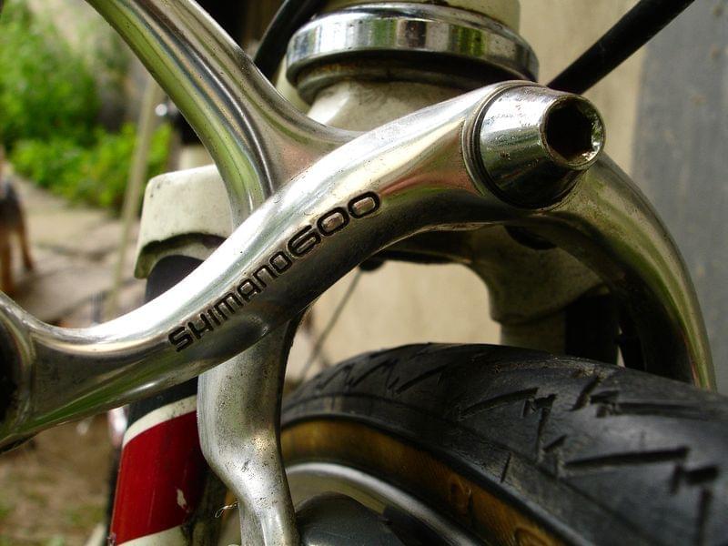

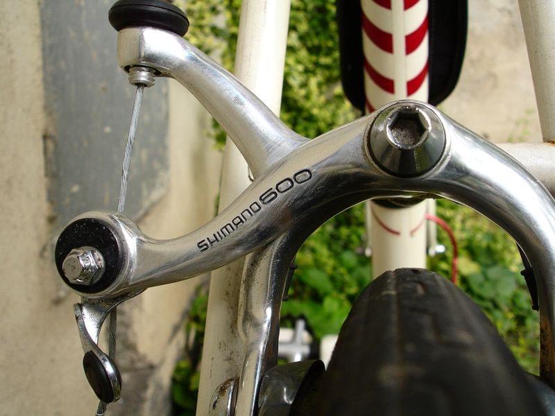

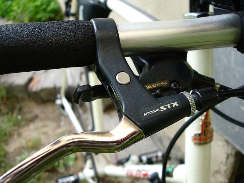

Rower jest warty do 600-650zł, z tym że nie jest to szosówka a treking, te klamki do v-brake nie będą rewelacją w połączeniu z u-brake 600 shimano, bo mają inne przełożenie linki hamulca - trudno je będzie wyczuć. A doprowadzenie tego roweru do szosówki to kupno klamkomanetek i baranka - trochę toto kosztuje.
Z tego co widzę, to z tyłu nie ma już bieżnika.
Co do sprawdzania roweru, to koniecznym jest usiąść na nim przed zakupem i zrobienie paru kółek. Bez tego możesz się sparzyć, dalej, sprawdzić wszystkie łożyska, luzy, obczaić co będzie do roboty - rozebranie roweru to pięć minut, ale trzeba mieć parę specjalistycznych kluczów (suport, piasty, czasami stery). Wianuszki łożyskowe są ogólnodostępne w sklepach rowerowych i łożyskowych.

Ja ją oceniłem na troche więcej, bo przy suporcie widać ślady rdzy, a porządna rama powinna to jakoś przetrwać .
No i ważne żebyś sprawdził jak mocno rozciągnięty jest łańcuch, bo jeżeli już długo koleś na nim jeździł to czeka Cie wymiana łańcucha, korby i wolnobiegu.

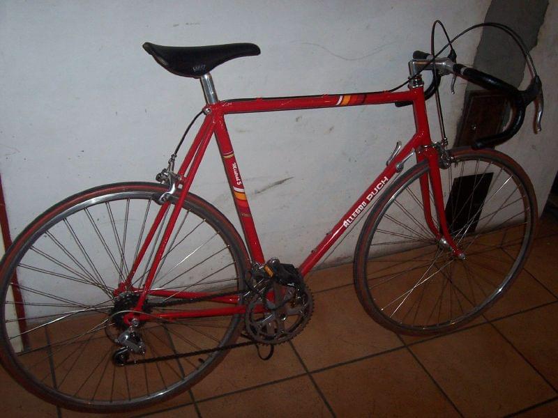

Udało mi się kupić coś takiego PUCH Allegro Mistral S (austriacki?). Stan perfekt rama z drobnymi ryskami ale nie to najważniejsze. Pełen osprzęt shimano:
- hamulce shimano 150 (prawie nowe)
- klamkomanetki shimano
- obręcze shimano
- opony Michelin Kevlar (bieżnik bdb)
- przerzutki tył przód shimano
- korba shimano
- sztyca aluminiowa
- pedały z zapięciami wellgo(czy jakoś tak)
- rama jest metalowa ale bardzo lekka
Wszystko chodzi równo i gładko, na początku tak się najarałem że ok 100 km walnąłem , teraz od poniedziałku deszcz pada a mnie w domu nosi żeby sobie pojeździć.
Cena 380 zł, dużo ?, mało? ja wiem jedno jeździ się fantastycznie
ładny rowerek cena tez ok
najwazniejsze ze Ci sie podoba i dobrze sie jezdzi. szkoda tylko, ze taka pogoda sie zrobiła paskudna :/
Pozdr.
Ładny A i cena spox.
Warto jednak pomyśleć "o przeneisieniu" dzwigni przerzutek z ramy na kierownicę. Poprawia to zdecydowanie komfort jazdy.
