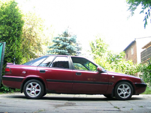

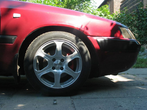

ja mam z przodu niższe sprężyny H&R z vectry + do tego bilstein B4 (po 100 zł sztuka) przód ładnie siadł w stosunku do serii, komfort resorowania jest, że tak powiem bardzo niski..... jest twardo i w ogóle
tak to wygląda
tutaj jeszcze foty jak miałem stare amory Daco
a tak wyglądało na seryjnych springach
pozdro
