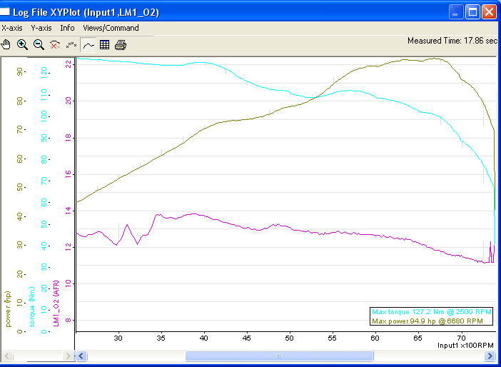

wykres wartości od innego parametru niż czas (np. moc/moment i AFR w funkcji obrotów):

wykres wartości od innego parametru niż czas (np. moc/moment i AFR w funkcji obrotów*):
