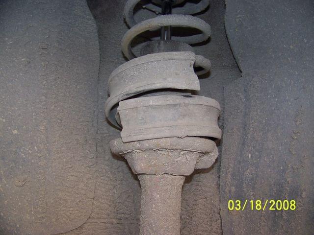

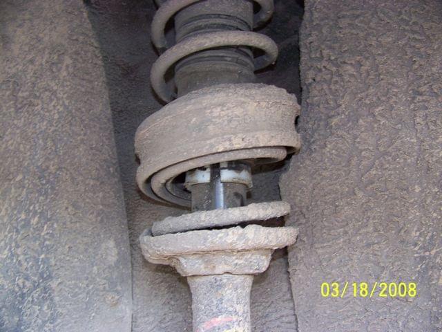

Zabrałem się za montaż springów Weitec do swojego autka i mam jedno pytanie:
Czy do nowych sprężyn zakładać odbojniki ? Na starych jest coś takiego co na zdjęciu:
Jak zakładać to w jakiej to ma być pozycji ? Na dole, po środku czy na górze ?

To sa gumy które mają podnieść zawieszenie jak jest auto załadowane. Ja tego używam jak jadę w 4 i 5 osób, bo mi koło obciera.
Kiedyś jak miałem to jeszcze na serii, to przy 120 na lekkim zakręcie wyrzuciło mnie na przeciwny pas. Gdyby wtedy coś tam jechało, to nie pisałbym już tego posta.
W takim razie wywalam. Wszystko już odkręcone, tylko założyć nowe sprężyny i poskręcać do kupy.
