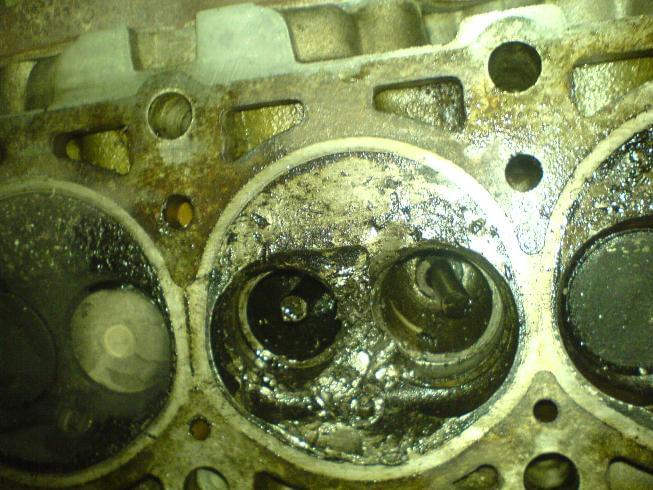

A co do przestrogi - auto kosztowało 700 zł, bo ma rozwalony motor. Ktoś postanowił zaoszczędzić 60 zł na rolce napinającej pasek rozrządu i przy wymianie paska zostawił starą rolkę. Efektem są urwane zawory na jednym cylnudrze, zniszczone gniazda i tłok. Jutro jak będę w pracy, to ściągnę zdjęcia z telefonu i je tu podrzucę. Wygląda to efektownie bardzo.

A tu obiecane zdjęcia demolki silnika:
Prawda, że piękna katastrofa?
