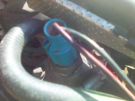

Zwierałem dzisiaj te kable widoczne na zdjęciu poniżej (po ściągnięciu złączki) - włączył się wentylator
Potem zmasowałem "czujnik" wskaźnika na desce, najpierw przewód który do niego idzie a potem sam ten wystający dzyndzek (nie wiedziałem co dokładnie zmasować więc zmasowałem obydwa ), oczywiście na włączonym zapłonie (przekręciłem kluczyk ale nie zapalałem auta) - nistety wskazówka na desce ani rusz
Za 2 dni jak będę miał wolne to wymianiam cały płyn chłodniczy (cały jak cały - zobaczymy ile zejdzie ) przepłuczę go wodą z 2-3 razy i zaleje jakimś ustrojstwem Przy tym wymienię termostat i uszczelkę pod nim. Ale co z tym czujnikiem zrobić ? Wymieniać czy jak ? Jak się dobrze autko zagrzeje to wskazówka się rusza.... sam już nie wiem

Skoro po zwarciu przewodów nic się nie dzieje, to przyczyną może być przerwa gdzieś na przewodzie, albo padnięty wskaźnik.

A robiłeś zwarcie tych dwóch przewodów od czujnika?

Robiłem zwarcie i niestety nic, ale wczoraj tak sobie pomyślałem że może źle to zrobiłem. Pisaliście żebym włączył ogrzewanie więc dałem ciepło na full, zastanawiam się czy nie chodziło o dmuchawę (jej nie włączałem).
