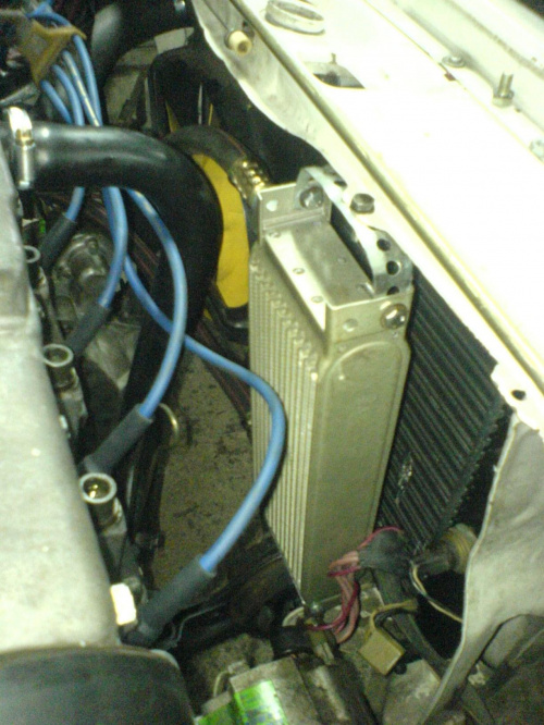

yapko F&F MEMBER Fiat 128 Tarnow/Krakow | 2008-11-04 18:10:20 Panowie, w UK maja tego na peczki a u nas jakos nie widac. W Rako itd. ceny chore (bo tylko Mocal), re5pect.pl juz lepiej ale moze ktos wie gdzie kupic chlodnice taka jak te:
Ebay.co.uk za sensowna cene, rownowartosc 35-40 funtow? |

yapko F&F MEMBER Fiat 128 Tarnow/Krakow | 2008-11-05 13:33:38 Z UK nie ma problemu ale czas i koszty przesylki duze a moze mozna taniej i szybciej u nas. Na pewno bede sciagal zbiornik taki jak macie z Yankiem.
Dowiem sie ile kosztuja zamienniki UT/Punto i zobaczymy. Na allegro gosc mial za 170 uniwersalna do fiatow ale juz nie ma. |

kuras180 Otmuchow | 2008-11-05 17:55:23 Ja mam chlodnice oleju z kadeta gsi http://www.allegro.pl/item469097565_uniwersalna_nowa_chlodnica_oleju_od_re5pect.html taka sama jak ta czarna za 50 zl oddam |

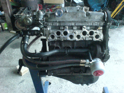

yapko F&F MEMBER Fiat 128 Tarnow/Krakow | 2008-11-13 15:11:46 Dobra, bede sciagal 4-5 sztuk z UK, 10 i 13 rzedowe rdzen 25cm, dlugosc 32cm (chyba). Jak sie umowimy przed zakupem to cena po kosztach = 140/150 PLN + przesylka podzielona na ilosc chlodnic. Pozniej beda na allegro po 180-200 PLN.
Byliby chetni?? |
yapko F&F MEMBER Fiat 128 Tarnow/Krakow | 2008-11-13 15:29:34 Weze najlepiej dorobic bo dlugosc i katy sa indywidualne a stopke latwo kupic nowa albo uzywana. Ja mam caly komplet tylko chlodnica jest beznadziejna (chyba Delta 1.6T). |

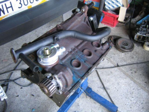

3zeR_MDS F&F Wolny Słuchacz :) Kraków | 2008-11-13 21:39:34 uklad taki jak w samarze zastosowalismy jest fajny ale niestety kosztuje. chlodnica to koszt taki jakl yapko podal, przewody robione na zamowienie to prawie 100 pln, podstawka to dodatkowe 120 pln pod warunkiem sciagania z anglii.
napewno jest to pewniejszy system niz kupno uzywanych tajli, aczkolwiek te 400 spokojnie trzeba dac |

simon_pg F&F Sympatyk Audi V8 4.2 Quattro ... Gdańsk | 2008-11-15 00:12:38 Kwestia umiejętnego zweryfikowania stanu częsci;] Polecam także z Audi od silnika 2.2T 10V;] POdstawka z Uno turbo ciężko dostępna podobnież z fiata. Mozna jeszcze od BMW serii E30 2.5, VW golfa I GTI oraz oplowatych....
Bardzo wazne jest światło przelotu przewodów i wejścia do samej chłodnicy. Standard dostępny to 8mm, zdarzaja się 10mm audi jako chyba jedno z nielicznych ma przelot 12mm... |
