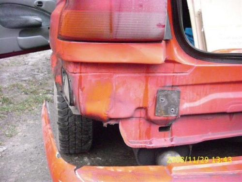

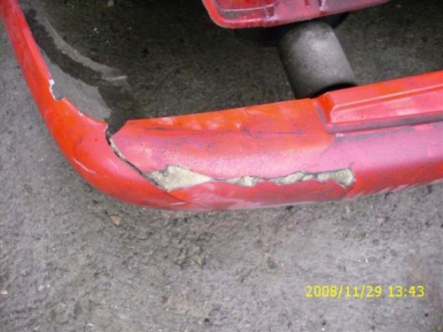

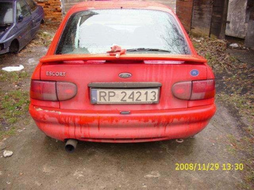

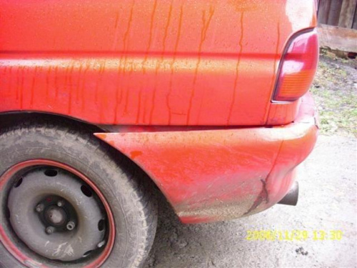

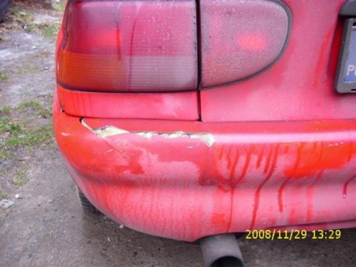

czyczu Sympatyk FEFK Escort MKVII 5D Przemyśl | 2008-11-29 20:15:41 No i tak to wygląda:
Blacha widać nie tknięta
Ściągłem zderzak i klapa się normalnie zamykała, a jak go spowrotem założyłem to już nie Zgłupiałem
Wychodzi na to że zderzak jakby poszedł do góry i blokował klapę, jakby się na nim spierała. Ale nie widać tego
Popuściłem troszkę zderzak na śrubach i cofłem go (jest teraz troszkę luźno, ale się trzyma i nie odpadnie ) i klapa od razu się lepiej zamyka, nie muszę już trzaskać
Więc mam rozumieć że zderzak się zdeformował czy co
Co do tych szpar to albo ja już przwrażliwiony jestem i to już było wcześniej albo już nie wiem Tak czy siak różnica jest, i widać ją "gołym okiem" |
