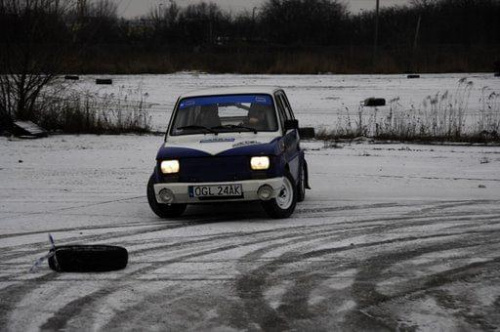

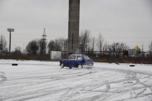

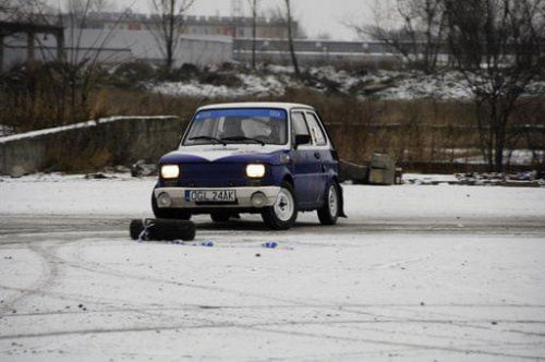

pierwsze foty z pierwszego upalania w moim pierwszym malczanie w zyciu, chociaz bylem zadowolony z zakupu ale nie mialem okazji za wiele pojezdzic to po dzisiejszym treningu przyznaje ze to najfajniejsze autko jakim smigalem, moje cywilne chociaz tez rwd, ze szpera itd nie daje tyle frajdy co to, a bedzie jeszcze lepiej bo juz moje raczki sie powoli zabieraja za rozne drobiazgi, mankamenty i pare rzeczy juz jest zmodyfikowanych :] , narazie jeszcze walcze z rejestracja i jezdze na numerach poprzedniego wlasciciela, wiec staram sie ograniczac w swirowaniu ale ze byloby grzechem nie pojezdzic gdy spadl snieg to musialem sie wyzyc :] , autko moze byc znane na forum bo odkupilem je od osoby z tego forum
wczesniej nie jezdzilem wogole 126p i nigdy bym nie podejrzewal ze to napisze ale... malczany RZĄDZĄ !!

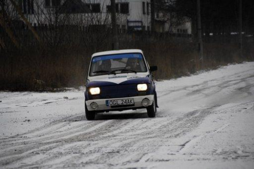

aha, zaliczylem tez pierwsza awarie :] , cos stuknelo i z przodu na jednym kole zrobil sie duzy negatyw a na drugim pozytyw, znalazlem tez srube z duza prostokatna podkladka, trening w tym momencie skonczylem i dojechalem tak do domu, okazalo sie ze kola sa ok juz, same sie ustawily ale cos sie odkrecilo wiec nie wszystko jest ok, nie wiem co to bo dopiero ucze sie mechaniki 126p, bede musial sprawdzic po swietach

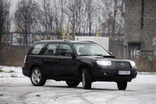

okazalo sie ze zaprzyjazniony forester tez bardzo fajnie sprawuje sie w tych warunkach

awaria zapewne dotyczyła śruby spinającej pióra resora- i śruba tez by na to wskazywała ze to własnie to. Możliwe ze pękła i wypadła wówczas pióra nie sa trzymane ze sobą i pływają w spinkach resora, co mogło zaowocować własenie takim objawem jak piszesz. Ale to tylko domysły A co do malucha fajny, bo używany w celu do którego został stworzony. Dla mnie auto wtedy jest dobre, jak satysfakcjonuje własciciela i w tym przypadku tak jest napisz cos wiecej o samym aucie- co w nim siedzi Pozdrawiam i zycze powodzenia w modach
[ wiadomość edytowana przez: -maly- dnia 2008-12-26 20:13:17 ]
to jest napewno podkłdka pod śrubę trzymającą pióra resoru w kupie. nie radzę jeździć bez tego wchodzi ona dokładnie w środek resoru przez wszystkie piórka. Autko sprzedałem bo kupiłem inne rwd (którego dźwięk się hemiemu też spodoba), a na utrzymanie 3 mnie nie stać... choć plany co do maluszka już w sumie i tak spełniłem. Niech się sprawuje dobrze, przynosi zadowolenie i możliwie mało frustracji...

co do maluszka to ogolnie tak: silnik 903 z fiata 127 na walku ireco, 4x bilstein, szczeki ferodo , 2x bimarco, szelki, klatka, skrzynia z tego co mi wiadomo seryjna, szybki skret, odchudzony (waga dokladnie 640kg bo wazylem go juz ) ,ale jeszcze jest troche miesa do zdjecia i moze wyjdzie ponizej 600kg
probowalem kombinowac z gaznikami, chcialem przejsc na 32iba20 ale mial problemy z odpalaniem i bardzo przerywal na winklach, teraz jest spowrotem icev na ktorym jest rzeczywiscie najlepiej tak jak mowil poprzedni wlasciciel , tyle ze wsadzona jest duza dysza, no i okazuje sie chyba za duza bo go zalewa troche, autko dostalo tez ostatnio nowe bebny na tyl, wylecialo troche deski rozdzielczej, w planie wywalenie calkowicie wszystkich plastikow, obicia deski, no i moze kapliczka zamiast duzych zegarow
jak sie sponsor wywiaze z obietnicy to auto bedzie calkowicie odmalowane, zastanawiam sie jeszcze w jakie kolory i jakie wzorki, ale ze to malowanie ktore jest w tej chwili jest dosc sympatyczne to moze bedzie cos bardzo podobnego tylko odnowione, zobacze jak tam regulamin kjs na 2009 ale moze dojda klapy z laminatu i szyby z poliweglanu na tyle, zastanawiam sie tez nad zmiana zderzakow ale ze malo 126p jezdzi z plastikami to moze ja przewrotnie akurat bede jezdzil z takimi
jesli chodzi o silniczek to oprocz zabaw z gaznikiem narazie tylko przeszedlem z filtra stozkowego na oryginal z nowa wkladka, ale znalazlem speca ktory szykowal takie male potworki do sportu wiec po nowym roku jade negocjowac koszty jakiegos grubszego moda, jesli cena bedzie atrakcyjna to najprawdopodobniej auto przejdzie na ciemna strone mocy zobaczymy
po za tym czeka mnie duzo upalania i trenowania
