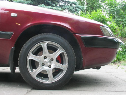

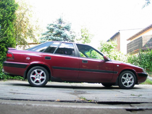

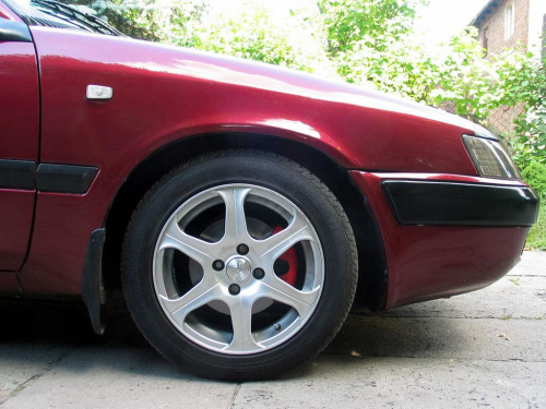

ja dużo jeżdżę... obniżyłem sobie tylko przód..... wygląd się dużo poprawił, trakcja również trochę trzeba się jedynie nauczyć parkować tyłem do krawężnika ...
Założyłem amorki bilstein - gaz + springi H&R z vectry A
przed obniżeniem
po
