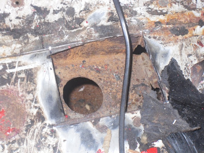

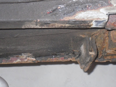

janisz ŁADZIARZ 2107 1.5 , 2101 '75 ... Warszawa | 2010-08-19 23:48:48 hej blaze1 a masz fotke jak wygląda ta zgniła podłużnica? Może wystarczą łatki? |
blaze1 SYMPATYCZNY GOŚĆ Łada 21072 Rawa Mazowiecka | 2010-08-24 22:10:01
Zrobilem dzis fotki lewej podluznicy: Od zewnetrznej Z dolu, troche slabo wiadac Dziura od wewnatrz Dalej wyglada ladnie: |
