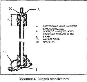

a ja dodam swoje male uwagi co do lacznika. Biodegradowalnosc espero jest taka ze dzis w czasie jazdy, cale szczescie ze byl to zakret 90 stopni przy wrecz zerowej predkosci ŁĄCZNIK STABILIZATORA pękł. Jego część odksztalcila sie dotykajac poloski. Strachu bylo sporo na poczatku bo huk straszny a potem niesamowite szuranie. Po 10 minutach szukania usterki (bo nie wiedzialem czy moge wracac czy nie) winny sie znalazl. Autem pojechalem pomalu do mechanika ktory wymienil lacznik. Koszt 60 zł (30 lacznik i 30 wymiana). Przyczyna byla gleboka korozja metalu. Zanim pomyslalem zeby o tym napisac wyrzucilem zlom na smietnik. Awaria zdaqrzyla sie po stronie kierowcy. Strona pasazera w dobrym stanie, bez luzow na gumie, bez korozji to zostala. Przy okazji jakis zabaw pod autem polecam obejrzec wspomniane laczniki aby nie zaskoczyc sie niemile.
wymiana łącznika to dość prosta sprawa. Z tego co pamiętam to potrzebny klucz 13 (do nakrętki) i 15 z drugiej strony śruby,podnośniki 2 (jeden do dźwignięcia auta, drugim sobie pomogłem przy zakładaniu nowego łącznika podkładając go pod wahacz). Możliwe jest także, że śruba łącznika będzie już stara i zardzewiała i może się przekręcić dlatego warto kupić całość bo rzeczywiście koszt jest niewielki (11zł u mnie)
polecam wymienic obydwa za jednym razem
wtedy nie potrzeba podnosnika
i dac troche smaru(odrobine) w tulejke łacznika

najprostszym, najszybszym i najbardziej skutecznym sposobem na wymianę w/w łączników jest szlifierka kątowa (z tarczą do cięcia metalu ) + oczywista podnośnik coby kogo nie ustrzeliło
W ten sposób wymiana trwa 15 minut , a nie optymistyczne 1h 15
2009-12-17 10:03:32, bogdan1 pisze:
a ja podtrzymuję swoje stanowisko, najprostszym, najszybszym i najbardziej skutecznym sposobem na wymianę w/w łączników jest szlifierka kątowa (z tarczą do cięcia metalu ) + oczywista podnośnik coby kogo nie ustrzeliło W ten sposób wymiana trwa 15 minut , a nie optymistyczne 1h 15
A tu zgadzm się z Tobą, bo sam tak zrobiłem.
