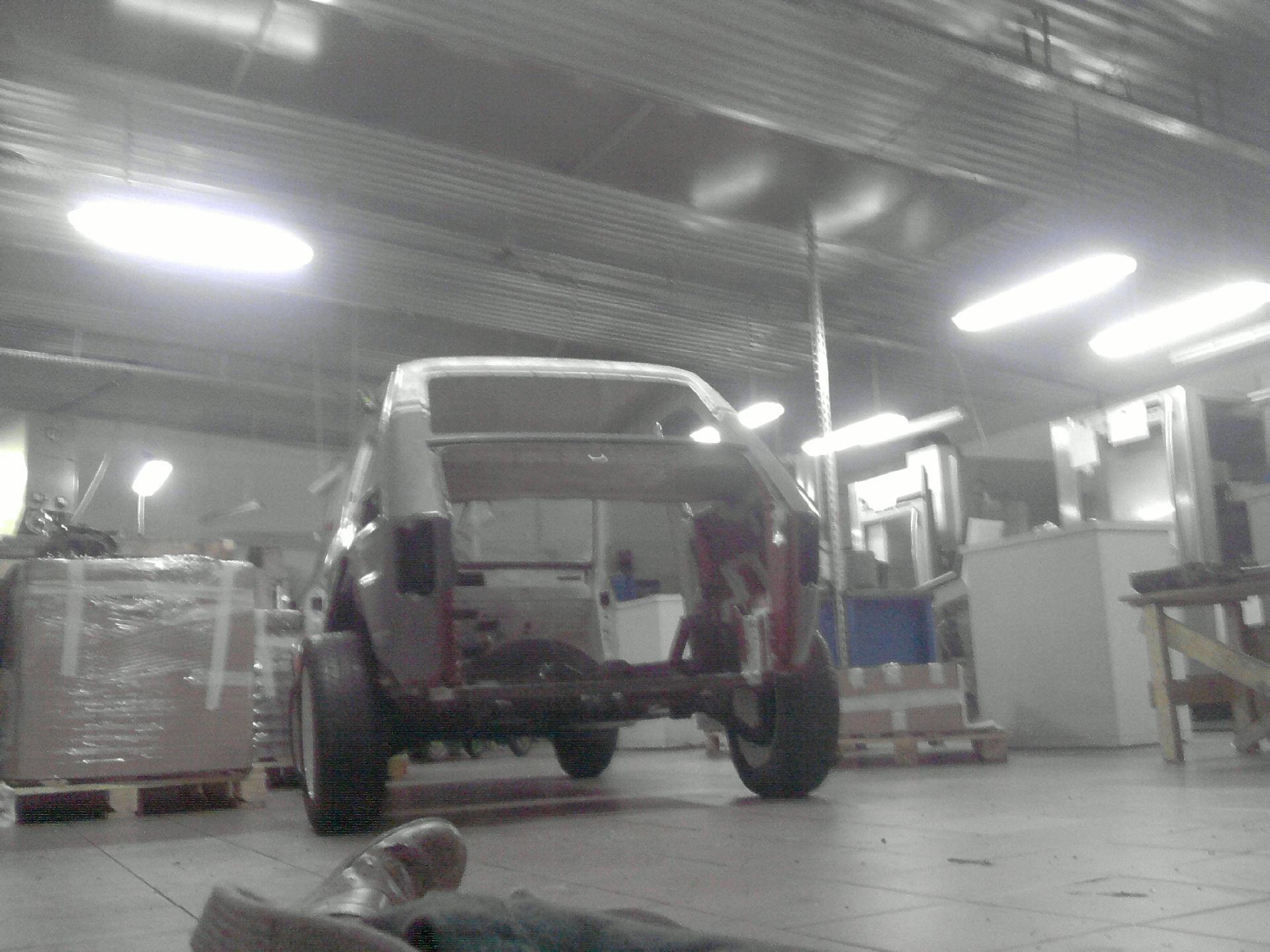

Witam chciałbym przedstawić wam mój projekt maluszka z silnikiem od UT 1.3 Na początku był czerwony elx z 98 roku ale jak się okazało naprawa budy wyniosła by więcej niż dałem za maluszka
akurat na allegro trafiła sie zdrowa buda więc postanowiłem ją nabyć
a mianowicie buda została kupiona od kolegi Rejser z tego forum jedyne co sie dopatrzyłem w tej budzie to jedna dziurka w prawym tylnym nadkolu a tak poza tym to wszystko miodzio
Planowane modyfikacje:
tył gwint na zamówienie
przód jeszcze sam nie wiem :p
przygotowanie silnika pod 150 km lub więcej
felgi własnej produkcji 8 cali i ot tyle w tym wątku będe przedstawiał moje postępy w pracach
1. kupno budy http://www.fotosik.pl/pokaz_obrazek/082de9df7dac5b58.html[/IMG]
2. http://www.fotosik.pl/pokaz_obrazek/2fe29b1932679735.html
3. http://www.fotosik.pl/pokaz_obrazek/1d42bfedca34f2ad.html
4. http://www.fotosik.pl/pokaz_obrazek/e6bfa28aabba9937.html
5 .http://www.fotosik.pl/pokaz_obrazek/8af258919b6e5da0.html
6. Silnik http://www.fotosik.pl/pokaz_obrazek/fb7bb1e11b3e9675.html
7. http://www.fotosik.pl/pokaz_obrazek/1e84fe6e5a0058f6.html
8. http://www.fotosik.pl/pokaz_obrazek/b35ccd3c8a312907.html
9. http://www.fotosik.pl/pokaz_obrazek/70aa642b2e0f0ec
Narazie tyle jak będzie więcej to wrzuce :0 pzdro
[ wiadomość edytowana przez: dziun126p dnia 2010-03-06 23:13:17 ]
a tu się odnalazła zaginiona fotka felgi na razie bez środka bo nie mam pomysłu na wzór
[ wiadomość edytowana przez: dziun126p dnia 2010-03-06 23:44:16 ]
