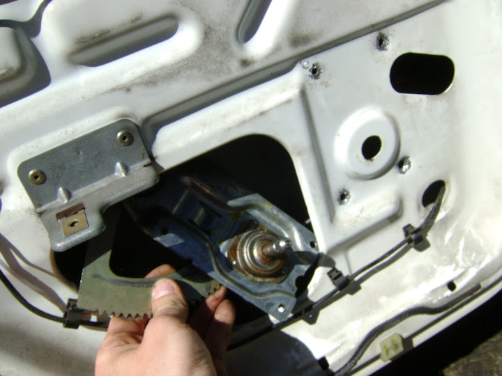

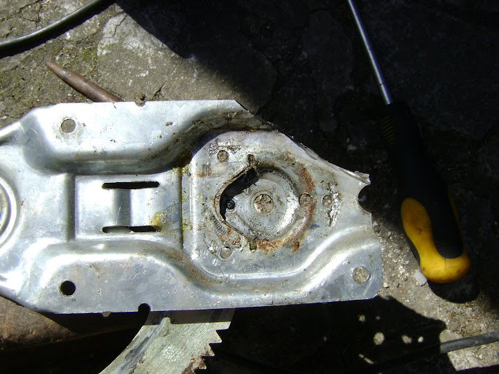

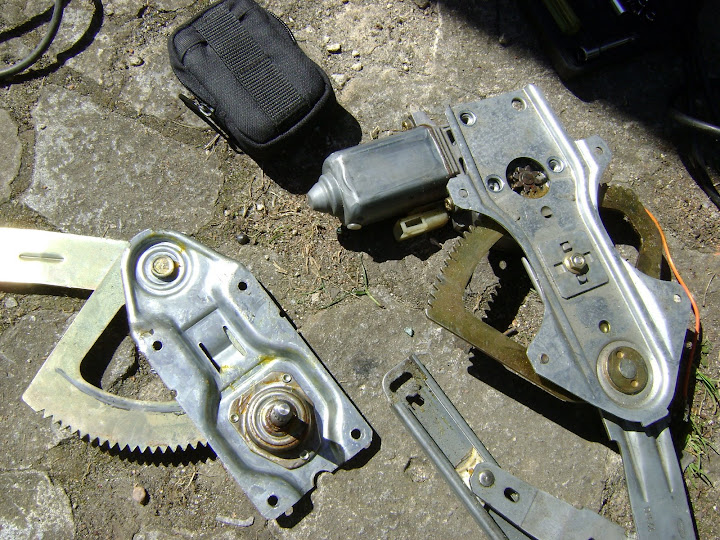

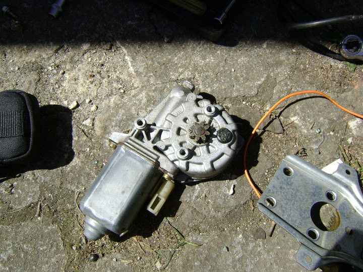

oto proszona fotorelacja
W piątek zrobiłem lewe drzwi zajęło mi to 3h a potem okablowanie przekładać a w sobotę prawe zostało mi tylko położyć wykładzinie i gdzieś umieścić przyciski może macie jakieś ciekawe pomysły, propozycje
Ja to robiłem nieco inaczej - nie musiałem wycinać drzwi...
Mam dzisiaj trochę wolnego czasu to zrzucę tapicerkę i porobię fotki jak to u mnie wygląda
Z tym cięciem drzwi to niezły hit

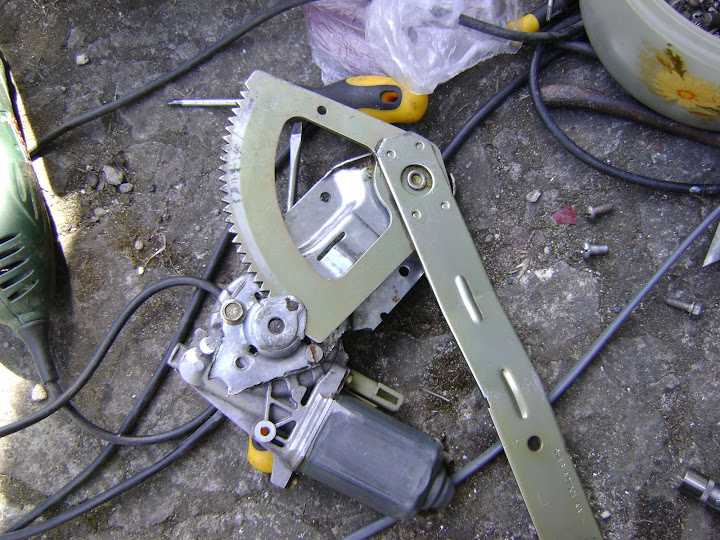

w podnośniku trzeba było uciąć to co zaznaczyłem na obrazku i dzięki temu silnik można założyć od drugiej strony..
Uploaded with ImageShack.us
Dokładnie tak jak pisze shadk-k, ja też mam silnik z drugiej strony
ja tego nie ucinałem to samo wypadło jak zdjąłem mechanizm manualny tam był w tej dziurce taki pierścień i go wywaliłem no i śmiga wszystko jak ta lala tylko mam jeden problem wszystko działa oprócz przycisków z przednim przełącznikiem na tylne szyby żeby je podnieść działają tylko tylne przyciski nie kumam co jest nie tak
no nie mów że to samo odpadło:
Z czego masz silniczki ze Ci sie nie miescily i musiales ciac blache? U mnie rowniez wszystko podeszlo bez ingerencji w blache, a przyciski umiescilem na koncu tunelu srodkowego w popielniczce tak jak by. Estetycznie pozostawia wiele do zyczenia jeszcze, ale rozwiazanie na szybko bo w tym roku juz mam dosc bawienia sie kabelkami
