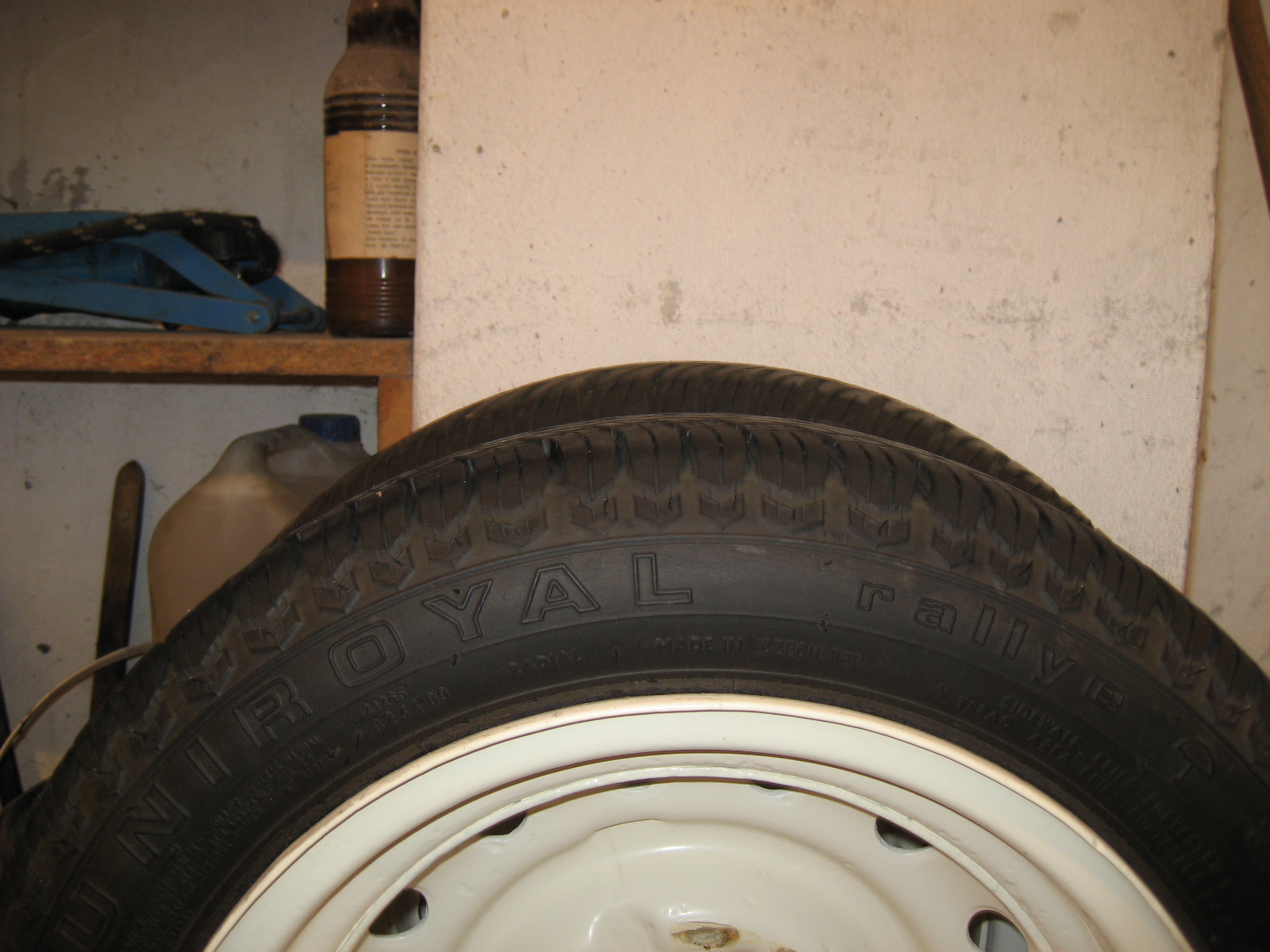

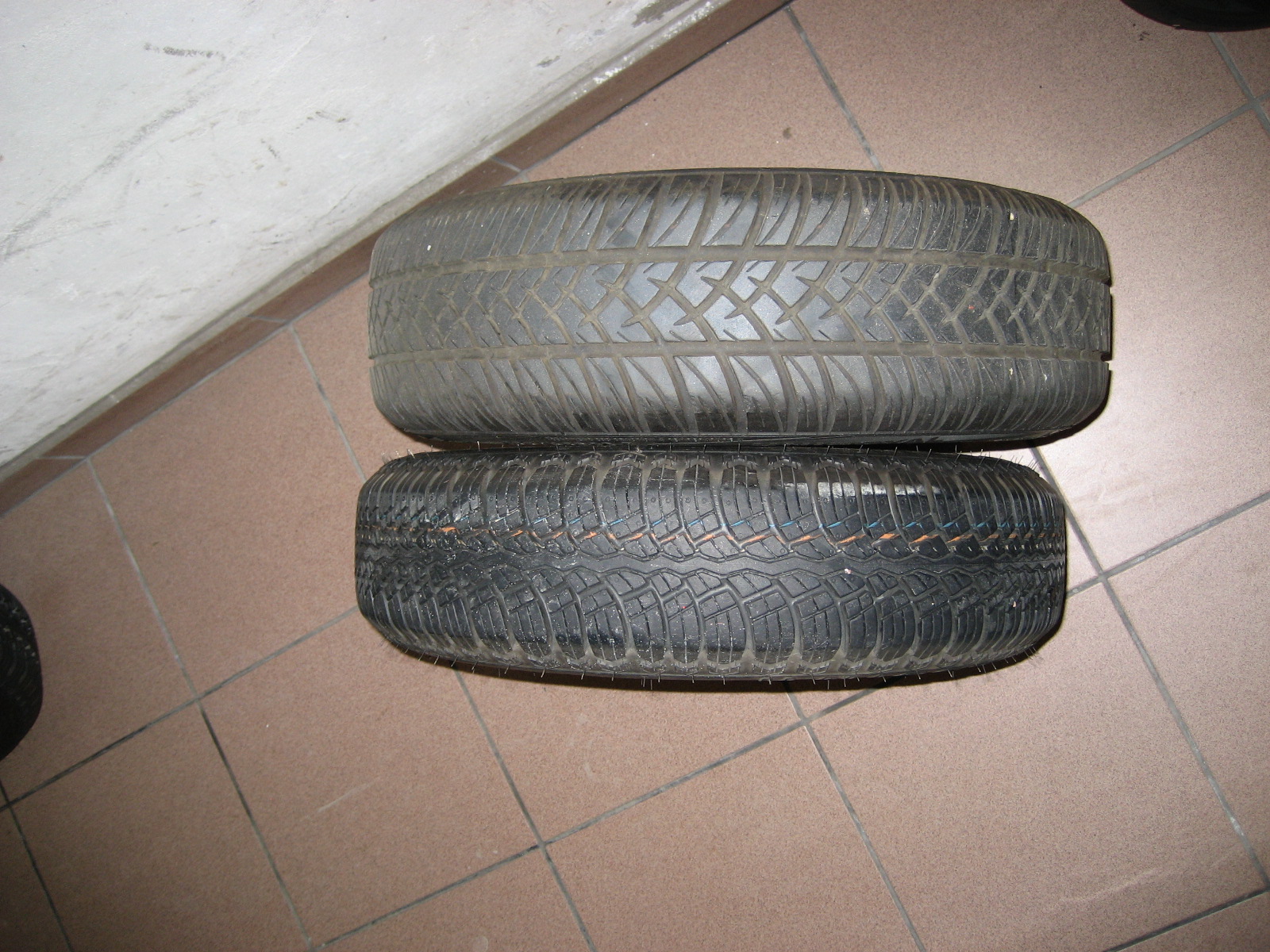

porownanie opony 135/70 z 155/65
http://obrazki.elektroda.pl/7306976100_1360846110.jpg
http://obrazki.elektroda.pl/2947144500_1360846111.jpg
155/65 ma wieksza srednice o jakies 2.5cm od 135/70
[ wiadomość edytowana przez: zolo dnia 2013-02-14 13:52:34 ]

Większa średnica 155 = gorsze przyspieszenie.
Startując maluchem korzystałem z zestawu 135/70 przód i 145/70 z tył na felgach 5x13. Już wtedy uważałem że 155 to walec do kaszla.
145/70 ma wieksza srednice niz 155/65 natomiast nie wiem jak to wyglada na feldze 5". Na 4.5" 145 obcieralo mi z przodu o blotnik natomiast 155 na 5' jest na styk. Nie bede sie klucic jakie tam opony uzywaja na RT ale wedlug mnie szerokosc 155 jest najlepsza do 126p.
