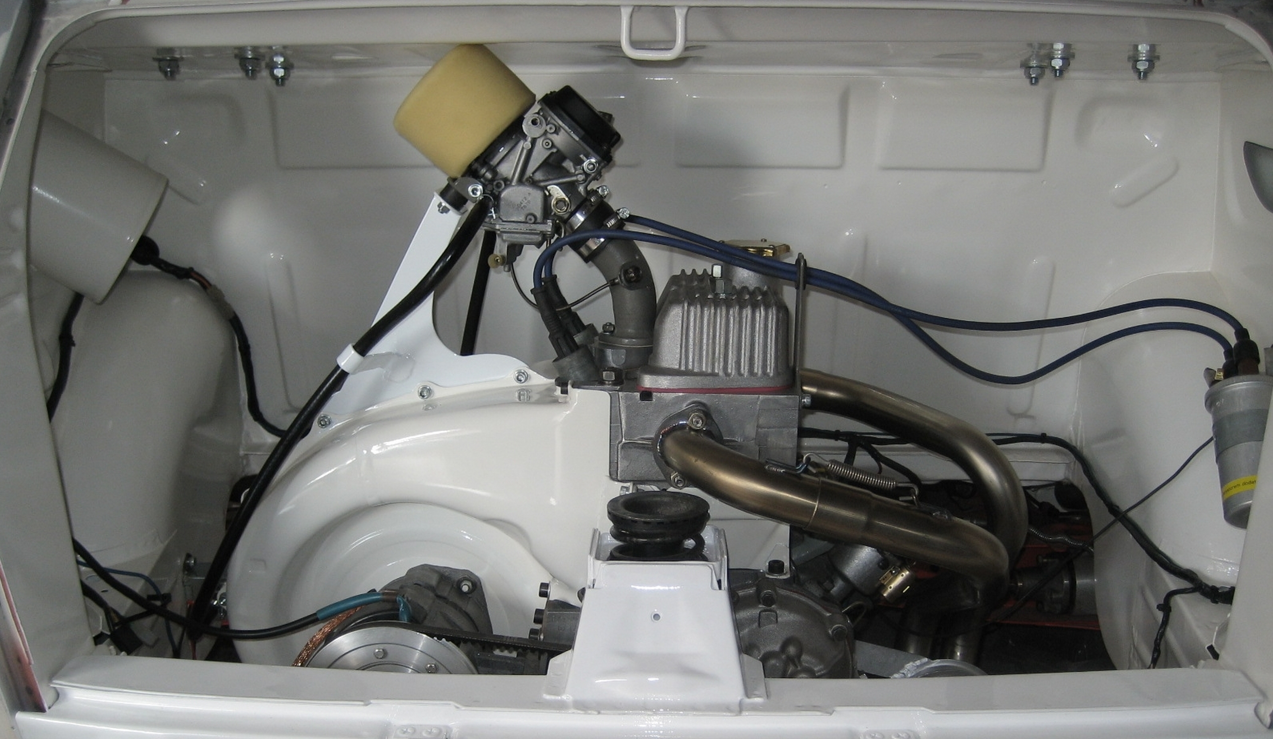

zolo Fiat 126p Kraśnik | 2015-07-09 22:02:29 Mozna jeszcze samemu pokleic cos z gabki.
http://obrazki.elektroda.pl/2968753000_1436471589.jpg Ulepisz cos co bedzie Ci pasowalo. |
Furiosus (M) Furious Moderator duży, czerwony FIAT jeździ po Lublinie | 2015-07-09 22:42:34 Można kleić - tylko gąbka filtracyjna w sklepie z akcesoriami do moto kosztuje 20 - 30 PLN za arkusz, z którego wychodzą dwa filtry + sporo pracy żeby było ładnie i estetycznie a dość trudno w takiej gąbce się wycina nożyczkami.
W takim układzie 11 PLN za gotowca to za darmo. PS: Ładnie Ci wyszła ta skarpeta na MIKUNI. |
