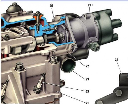

Przemek_21083 Kandydat na Kandaydata Łada Samara 21083 Łodygowice | 2008-09-23 14:40:44 mi też ostatnio spod tego trójnika na pompę zaczyna olej cieknąć i troche mnie to denerwuje, bo silnik czysty, skrzynia czysta, a tu kap kap, i codziennie wycieram,żeby nie zczerniało Czy wymiana uszczelek komuś pomogła? Bo czytam tu, ze silikon wydmuchuje... |
mechanior ŁADZIARZ Łada 110-WAZ21102;2111 Warszawa | 2008-09-25 18:17:34 Trzeba kupić normalny oring olejo odporny o 0,5 mm grubszy i po temacie.Ten badziew w zestawie naprawczym jest o kant d... potłuc. |
