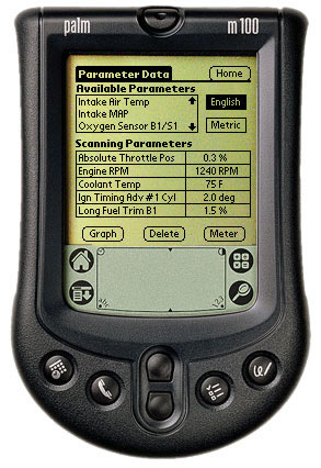

- czy moze jest jakos soft do Psiona REVO Plus ? osobiscie nie sądzę - ale jakby był to byłoby super Pozdrawiam Gryzzly |
urg (M) nie ma jeno frotka ostała | 2004-07-28 07:20:57 hmm hmm jest sofcik a czy do waszych trudno powiedzieć, popytajcie sami:
www.ecu-blaster.com www.digimoto.com |
