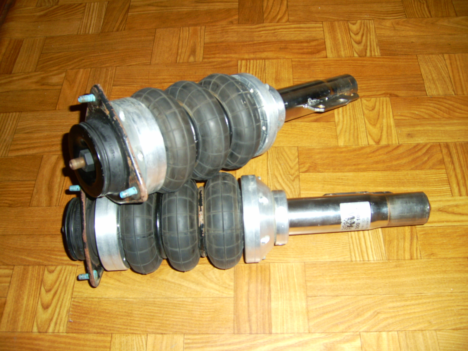

Na święta sprawiłem sobie mały prezencik:
Dwa do cabrio, Dwa do motoru i jeden dla kumpla

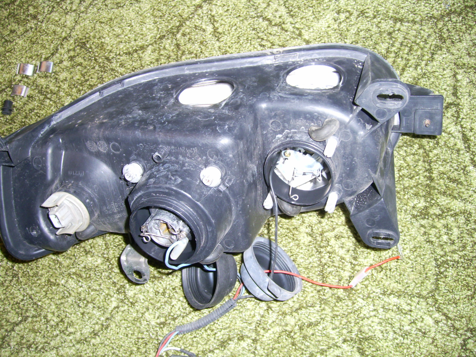

Zabrałem się za przednie lampy bo nie wyglądały już najlepiej i świecić też nie świeciły ponieważ świateł postojowych już prawie wcale nie było bo się diody w ringach po przepalały... A szkło zrobiło się matowe...
Przód wybebeszony
Rozkładanie lamp na części pierwsze:

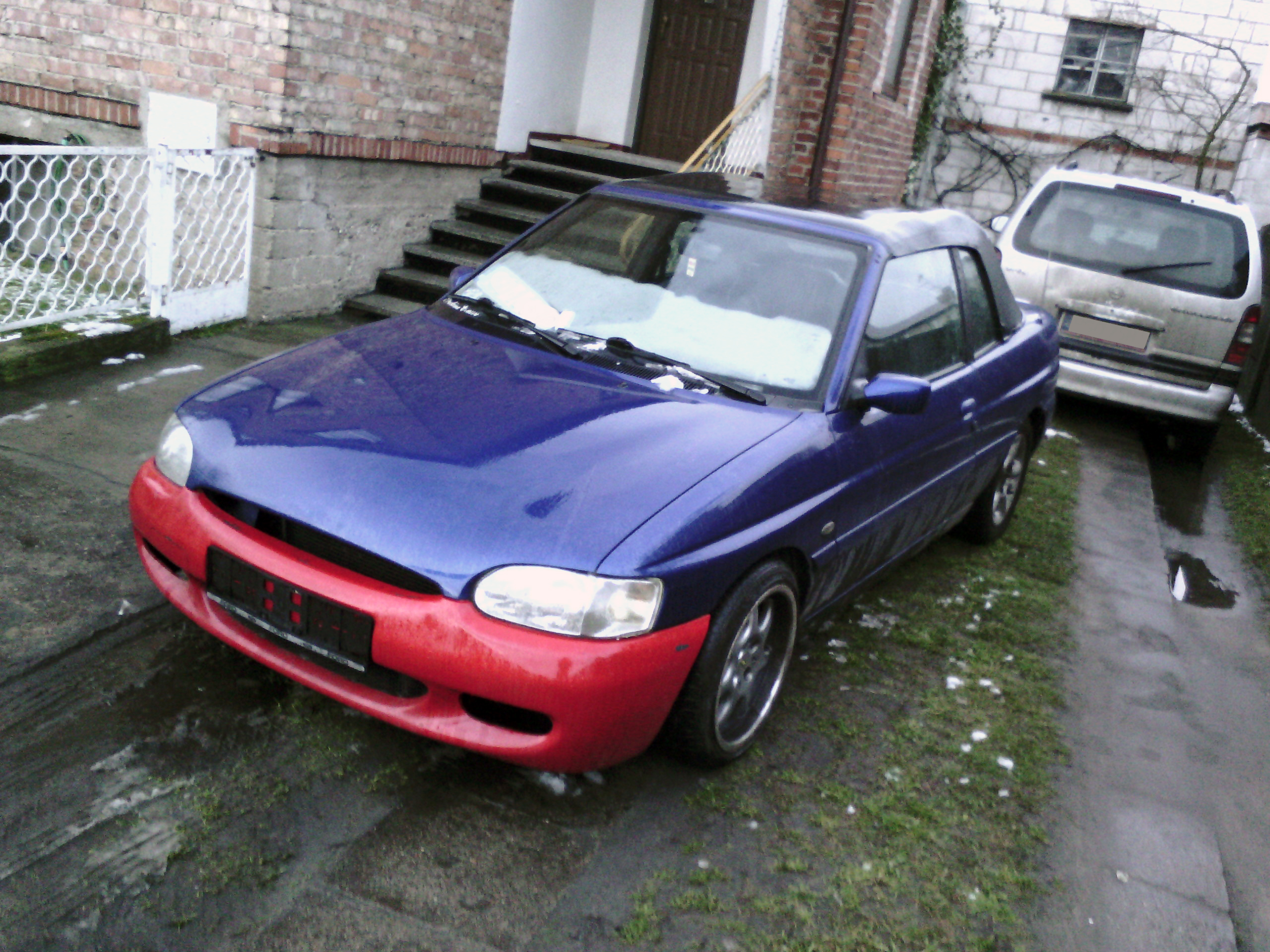

I przód autka na dzień dzisiejszy wygląda tak:

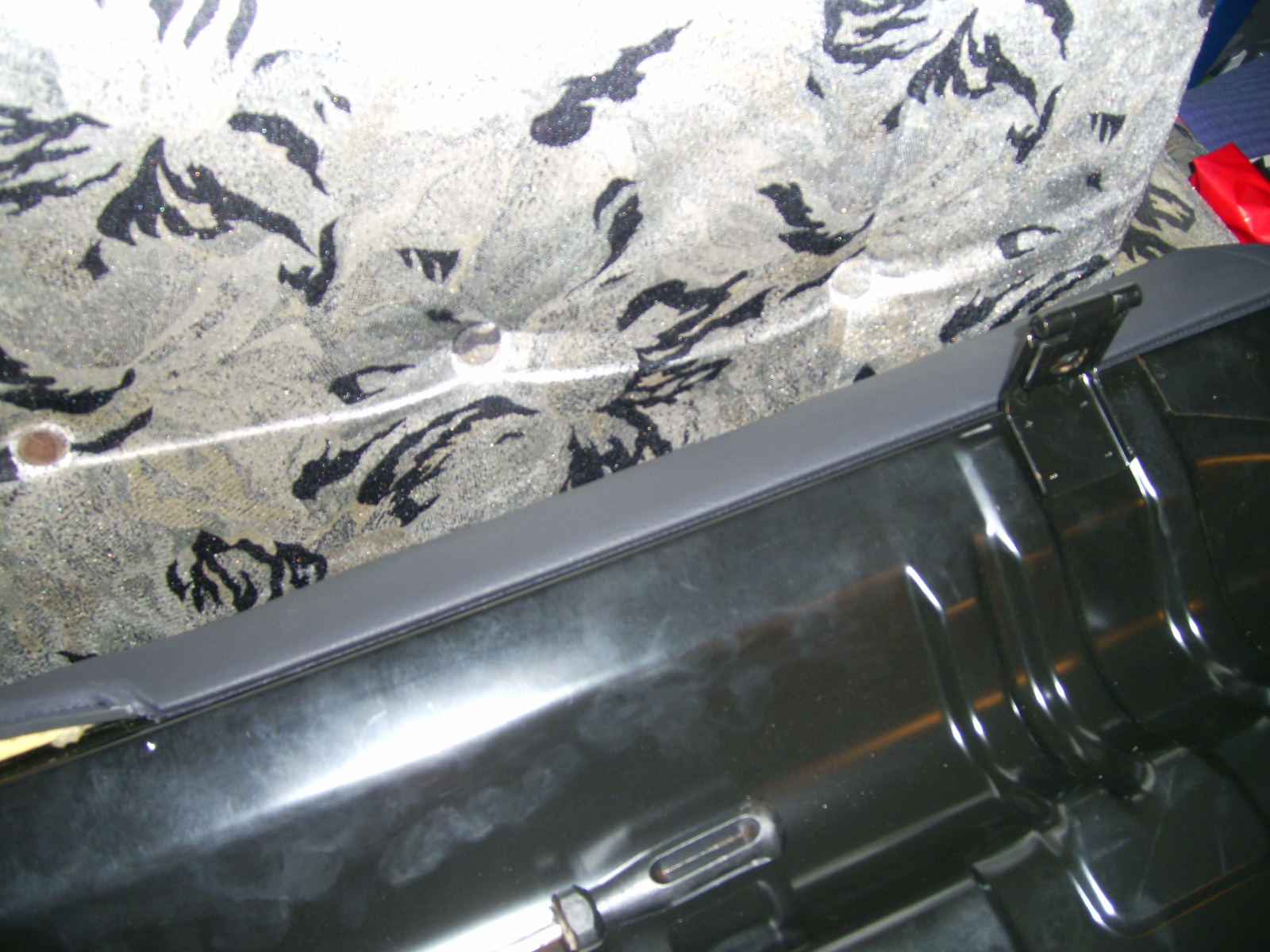

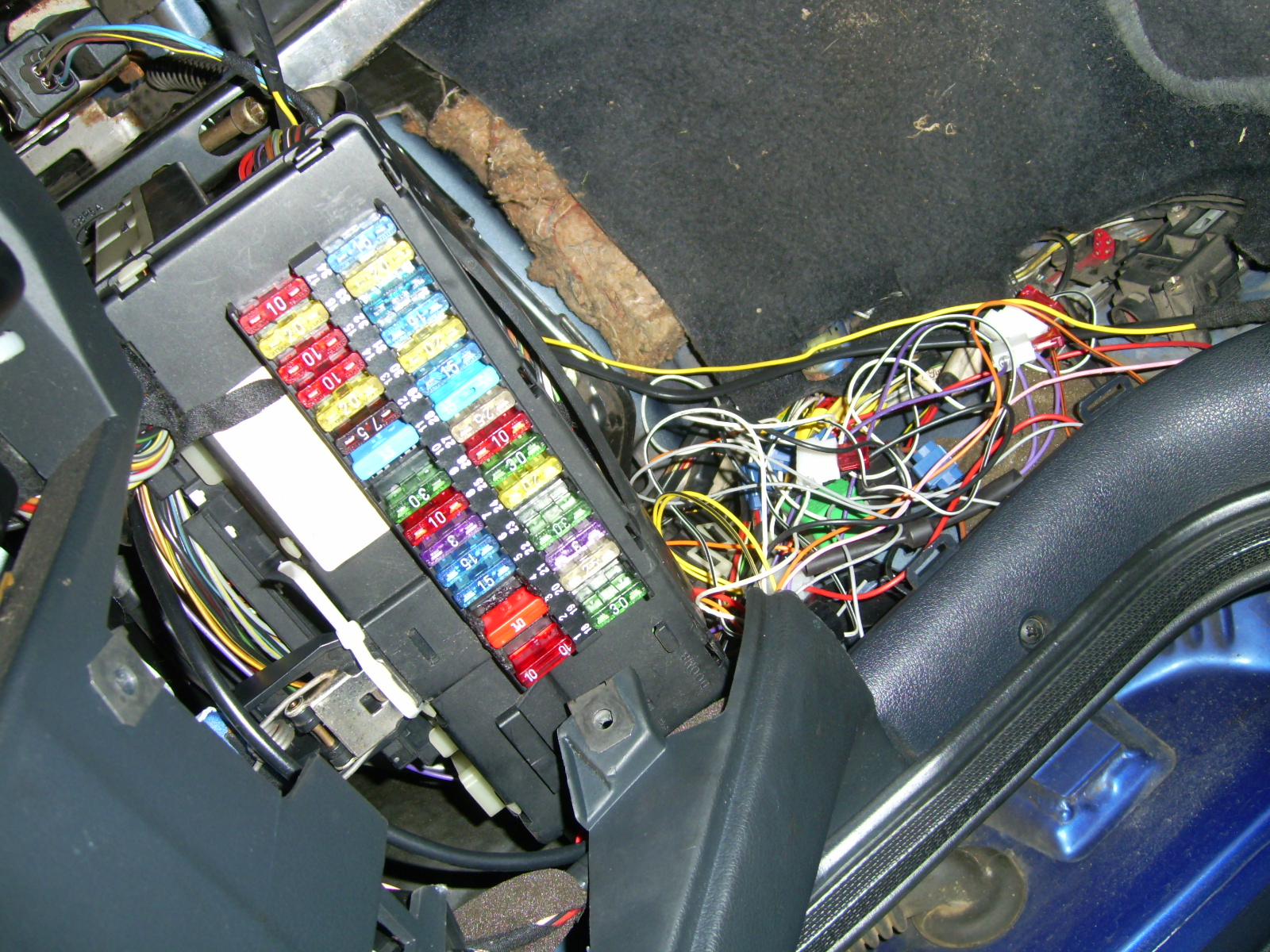

Potem zabrałem się za naprawę otwierania tylnej klapy z pilota ponieważ jak kupiłem auto to raz działało a raz nie no i na końcu zepsuło się całkiem i musiałem siłą demontować tylną kanapę by dostać się do bagażnika i rozbroić zamek.
Pierwsze co zrobiłem to posprawdzałem centralkę i po za tym że straszna plątanina kabli tam to wydawało się być wszystko ok
Po udanej walce z otwarciem klapy bagażnika udało mi się odnaleźć przekaźnik i kolejną plątaninę kabli w obrębie el. anteny. Poprawiłem masę, poprawiłem wszystkie łączenia kabli, przymocowałem przekaźnik do karoserii bo wcześniej wisiał w powietrzu... I otwieranie klapy zaczęło działać w miarę poprawnie

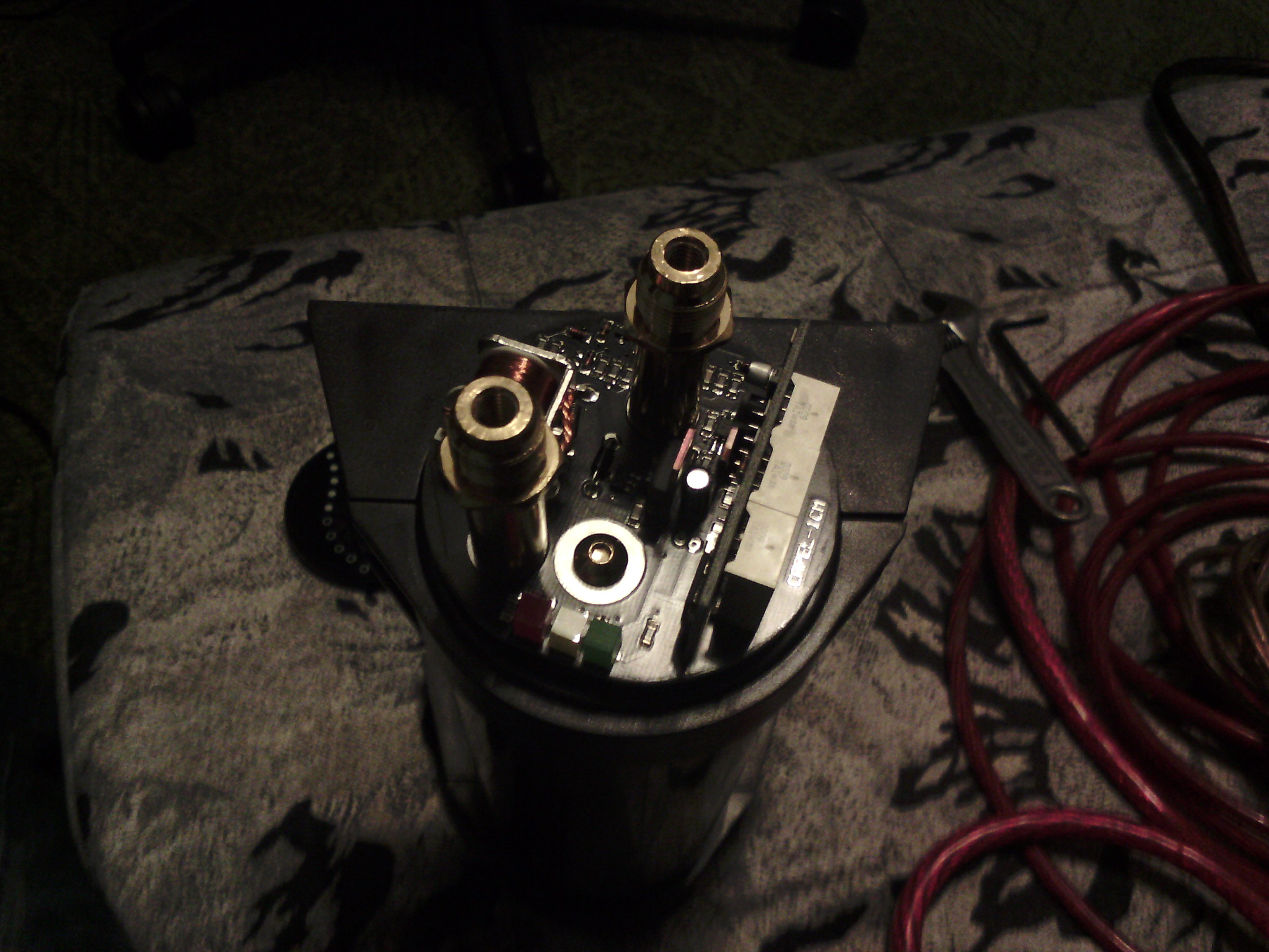

Wzmacniacz działał na zgaszonym silniku po odpaleniu zaczynały dziać się cyrki z wyłączaniem się wzmacniacza i zapalania kontrolki od przeciążenia...
Pierwsza moja myśl... Brak prądu więc zakupiłem Kondensator Alfatec Power Hammer tylko nie wiem o jakiej pojemności. Musiał go rozebrać i po dokręcać śrubki bo był luz na przyłączach kabli:
Niestety po jego montażu problem nadal występował. Okazało się że źle podpiąłem kable sygnałowe i przez to takie cyrki się działy. Nigdy bym nie pomyślał że coś takiego może się dziać przez kable sygnałowe.

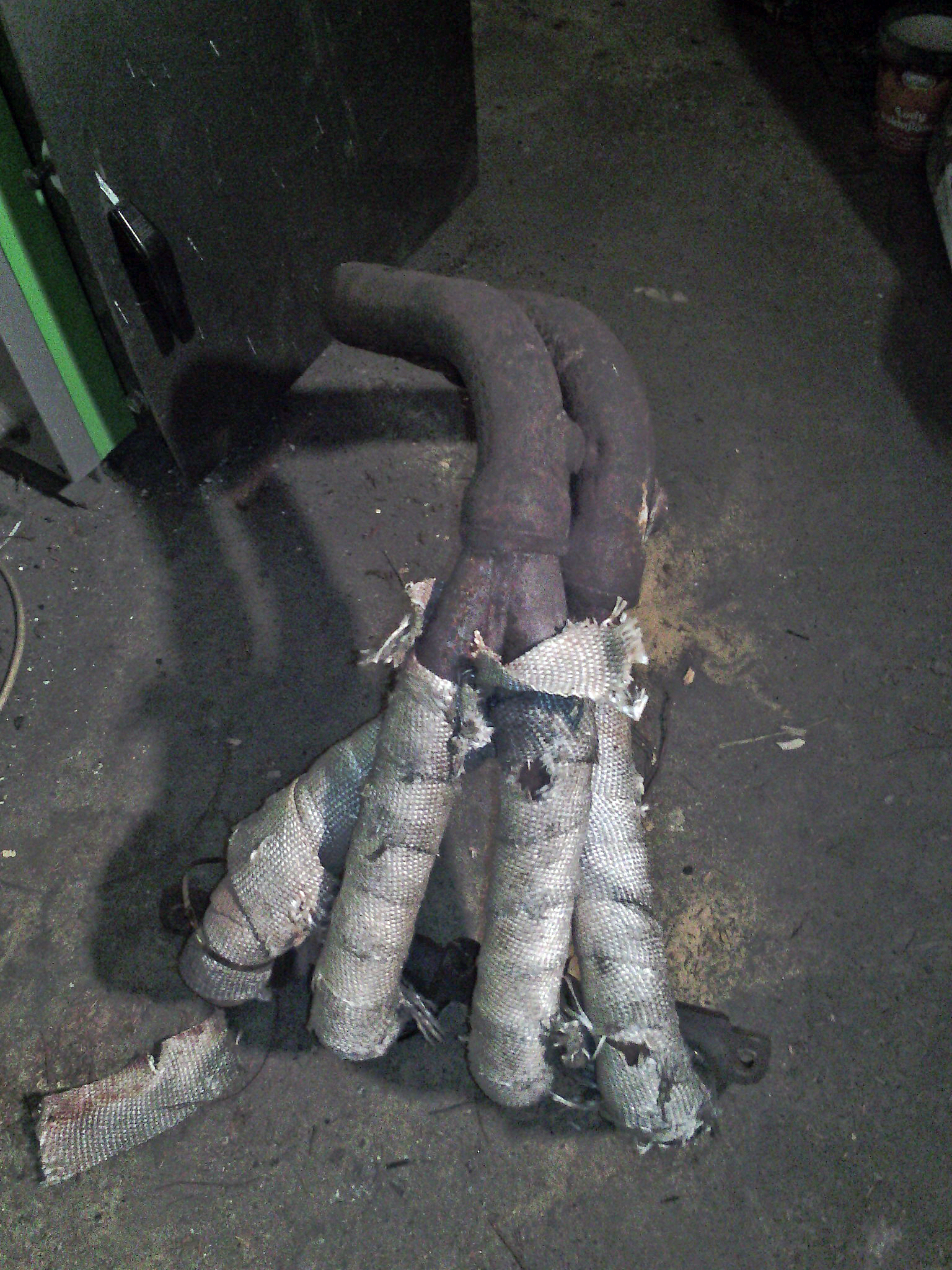

Następnie zakupiłem od kolegi "kiciek" kolektor wydechowy 4-2-1 z RS 2000 przerobiony pod 1.8
W planach mam zamiar zrobienia całego układu wydechowego 4-2 ale zobaczymy czy uda mi się upchnąć 2 rury od początku do końca auta

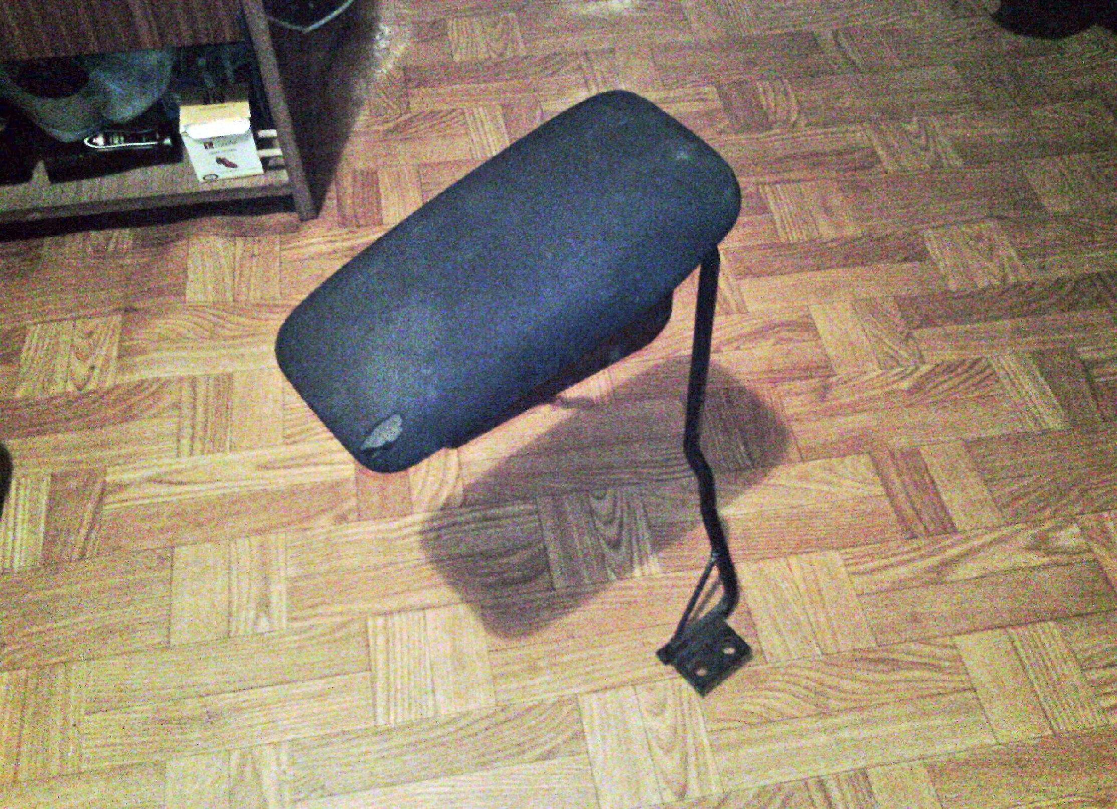

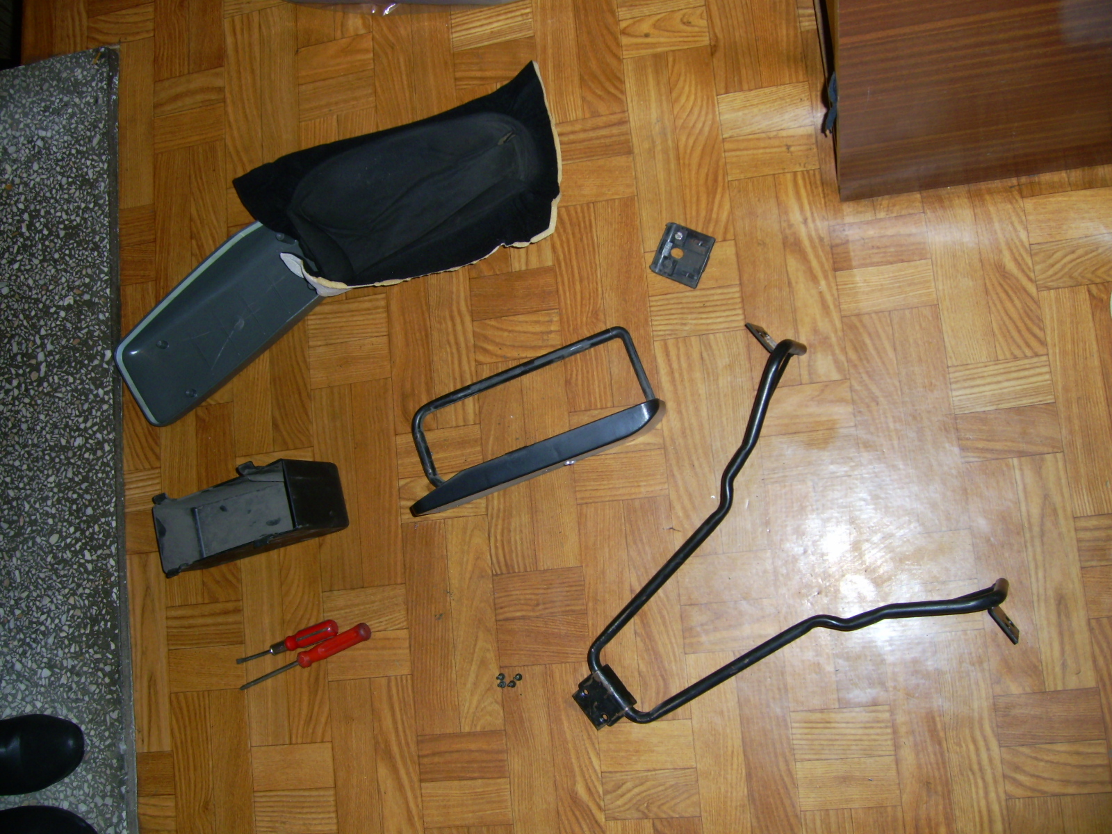

Udało mi się zakupić podłokietnik Kamei. Niestety w nie najlepszym stanie więc go rozebrałem i będę go odnawiał i obijał eko-skórą.

Miałem kiedyś taki podłokietnik ale sprzedałem bo za wysoki dla mnie był. Chyba Kiciek go teraz ma.
Widzę że tutaj też gruby projekt się tworzy
Wiesz ile szukałem takiego podłokietnika? Nie znalazłem.. zrobiłem sobie sam stelaż na wzór kamei`a
Ja kiedyś miałem od kumpla kupić to go spalił w piecu a stelaż na złom wyrzucił :O Myślałem że go udusze... a tamten był w idealnym stanie ten się trafił marny no ale trzeba był brać jaki jest
Jak mi się nie spodoba w cabrio to będzie na sprzedaż
Ja swój miałem w coś a'la skórze.

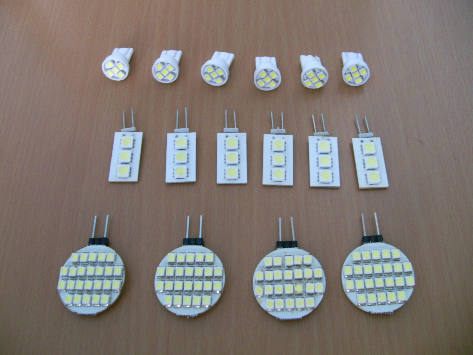

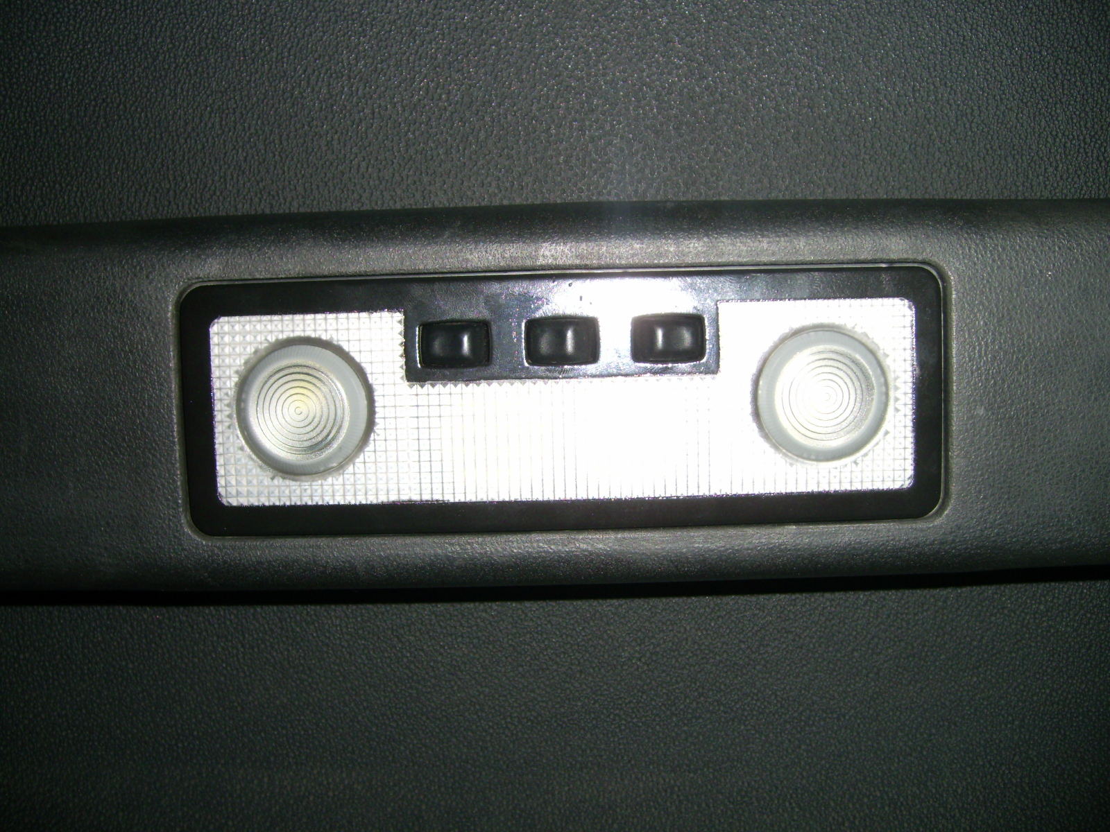

Wpadł mi w rączki zestaw do podświetlenia nóg:

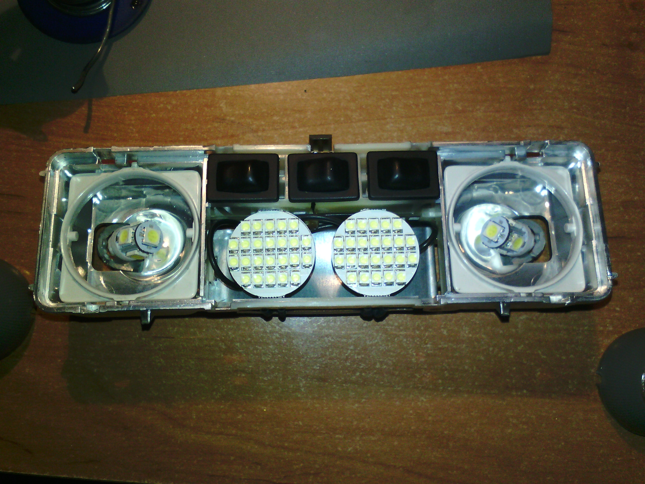

Następnie zaopatrzyłem się w kilka modułów led:
Troszkę się pobawiłem i powstało coś takiego:
I dokończyłem w końcu lampkę:
Prezentuje się tak:
Troszkę się nawkurzałem ponieważ sprzedawca zrobił mnie w ciula i wysłał mi zarówki na boczne lampki z odwróconym + i - i ostatecznie wyrąbałem te mocowanie z tej żarówki i zamontowałem je w inny sposób.

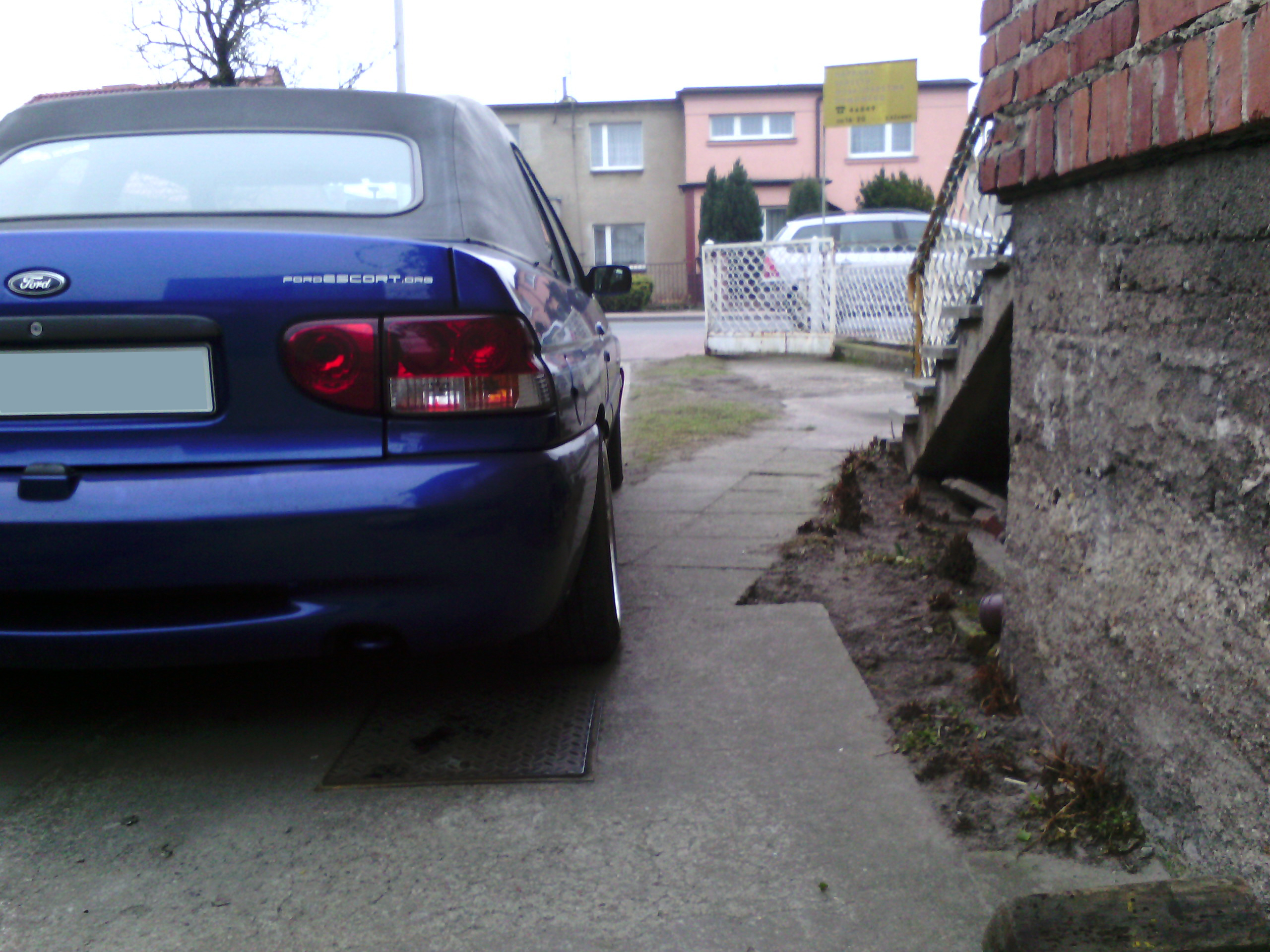

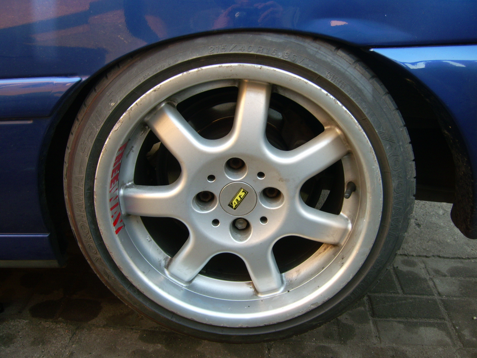

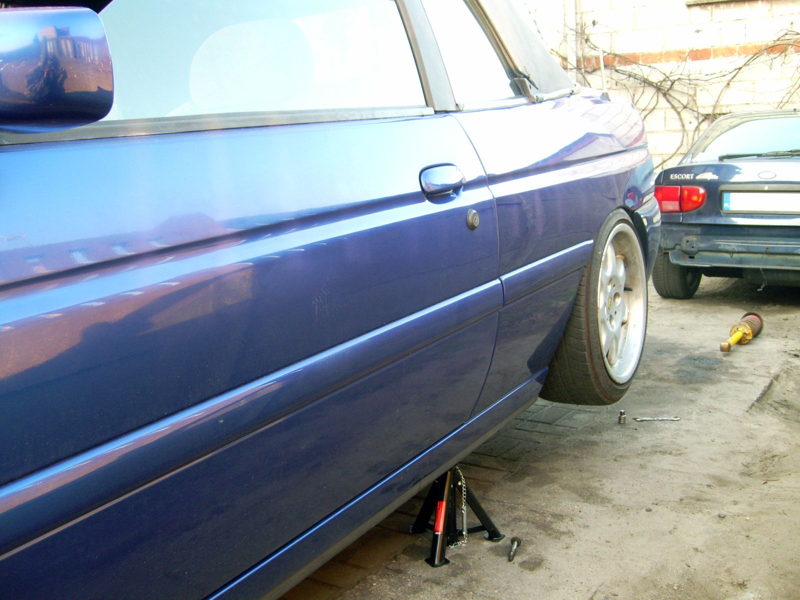

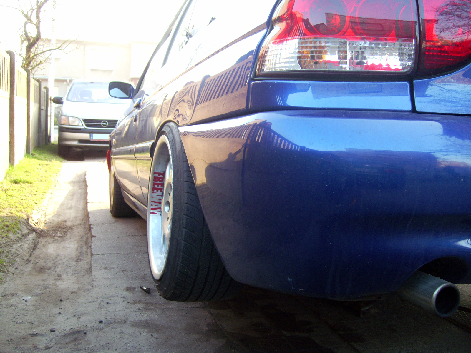

Ponieważ cały czas z tyłu nadkola podjadają mi opony postanowiłem zrobić lekki negatyw
Na zdjęciach aż tak tego nie widać ale od tyłu essi wygląda teraz jak taka pokraka Negatyw zrobiony za pomocą podkładek. Użyłem po jednej ponieważ nie chciałem mieć tak dużego negatywa bo wiadomo że wiąże się to ze zjadaniem opon od środka. A za dużo kilometrów robię tym autem i musiałbym co chwilę opony wymieniać...
Niestety mimo negatywu nadkola nadal śmiało sobie wcinają opony...
Więc postanowiłem sprawdzić ile brakuje...
Więc teraz szukam opon 195/45/16 lub 195/40/16 i myślę że to w końcu powinno pomóc a jak nie to będę wypychał nadkola...

Próbowałem obić eko-skóra podłokietnik kamei... ale efekt wyszedł gorszy niż myślałem... Jak widać chyba się nie nadaję do prac związanych z obszywaniem
Więc pozostaje mi tylko zawieść to specowi zajmującemu się takimi sprawami
